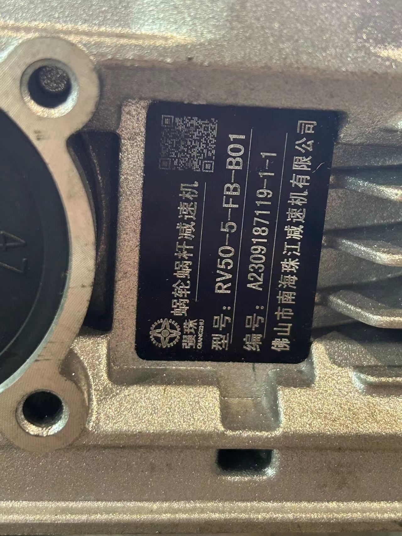

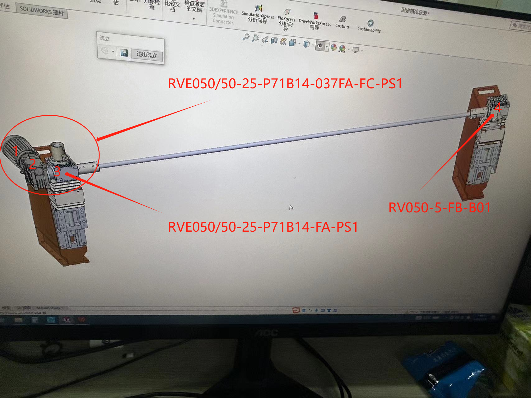

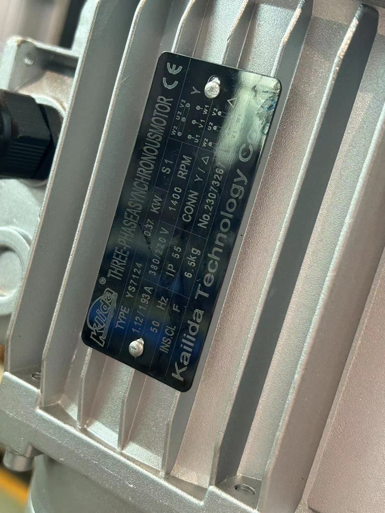

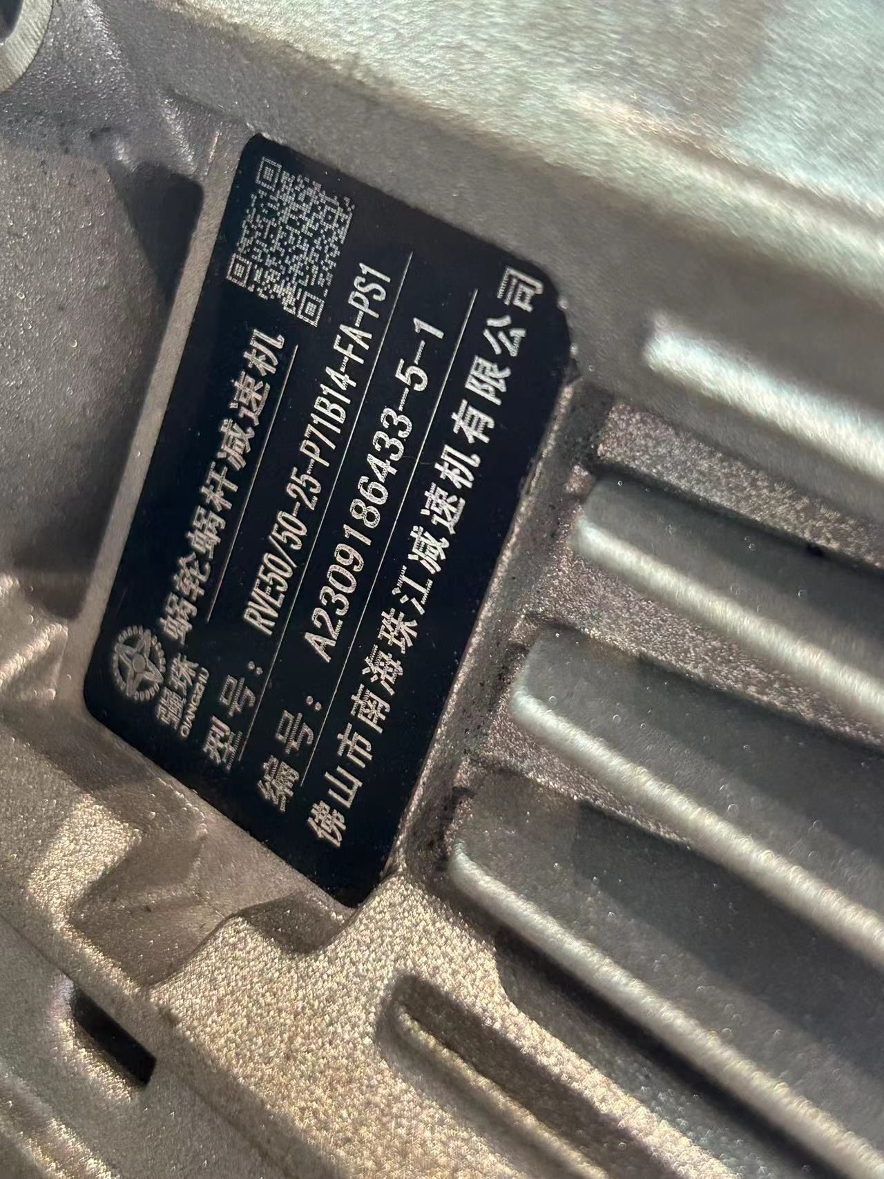

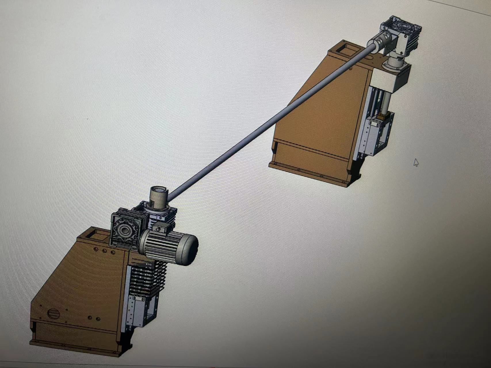

左右两个导轨是同步的,请问这种减速机的装配方式是怎样让他同步的?在我看来连上电机的那一侧减速比应该是25,另一侧就应该是25*5=125.这不就导致两个导轨的升降速度不一致吗?但实际上他们就是同步,是我的理解有错吗?要怎样理解?图片里下面那两个型号是减速机铭牌上的,上面那个型号是代表123的领料编码?编号1是电机,有铭牌。编号2是减速机、没有铭牌。编号3是减速机,有铭牌。这三个零件在清单上是以一个领料编码来一起表示的。编码4是减速机,有铭牌。 微信图片_20231108211610.png 微信图片_20230724221745.jpg 微信图片_20231108211956.jpg 微信图片_20231108211959.jpg 微信图片_20231108212015.jpg

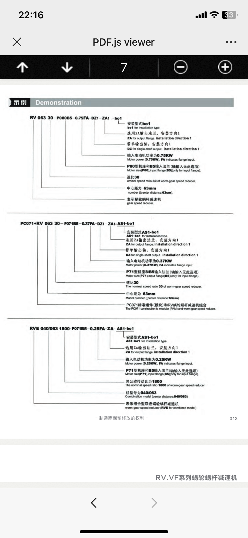

他电机侧是两个RV减速机的纯纯的物理组合!而不是说我减速机用25比,而是用了两个5比减速机的组合!这他妈我看他的说明书懵逼了,这他妈什么组合,我又跑回来看你的图,果然是!
也就是说两侧运动的减速机都是5比,配电机的时候配了个自带5比减速机的电机。
所以你可以这么理解!
RV是一个减速机,RVE是两个减速机物理叠加

是不是这样理解234的减速比都是5!所以减速机的组合应该是123和124!到了导轨的减速比应该是5×5=25!但是没有资料能说明2和3的减速比都是5

只为更好 发表于 2023-11-8 23:11
是不是这样理解234的减速比都是5!所以减速机的组合应该是123和124!到了导轨的减速比应该是5×5=25!但 ...
对的,
234都是5的减速机,
把结构可以等效成123 124
对,从电机出来到丝杆,不管是哪一侧,都是25比
至于234是不是5比,你到选型手册再学习一下。
其实3个减速机都是5比,型号是RV50~5,5就是它的传动比,
但是它把电机带了两个5比的减速机的时候,就定义了一个REV,就是REV50-25,25是一个电机带俩减速机后的总传动比,
另外,你说的那个没有减速机铭牌的,应该是你没找到,他肯定是有的,只不过阻挡了你的视线,没找到。
发表于 2023-11-9 00:22:31 | 显示全部楼层
一个减速机减速后用长轴把转速同步分配到两个减速机。。。
