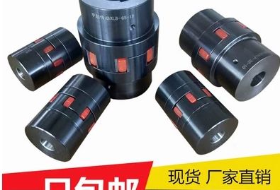

目前是这种联轴器 用着用着顶丝松了 暂时不确定是安装的时候没拧紧还是震动给松了

十字联轴器,正解

用鞍形块弹性联轴器

偏差小用挠性联轴器,偏差大肯定需要打表调修下啊,不管是垫还是修平,有问题肯定要整下
