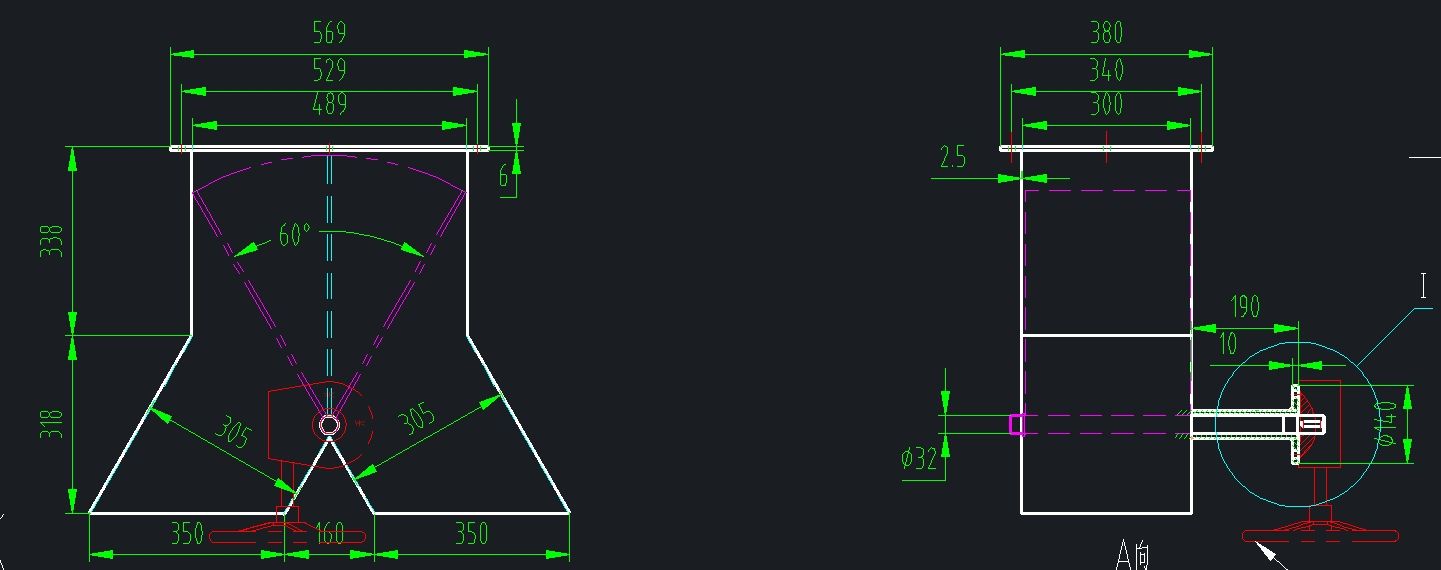

出料斗中安装分料挡板,蝶阀控制挡板角度,出料斗离地4米,蝶阀手轮离地1米,加个丝杆套个螺帽,。然后手轮旋转,丝杆旋转,套上的螺帽有个行程移动,想通过螺帽的来回移动行程来了解挡料板的 角度,确认两个斗分料的情况。 已知条件:蝶阀手轮出来的尺寸 直径20。想配个M20螺帽。   9圈 蝶阀指针60°,移动行程不低于40mm(显眼些),配哪种丝杆,螺距4-5mm? 螺帽上下 移动。。。

加微信wwwqi_shencon  其实可以上个蜗轮蜗杆
买了个M20的梯形牙丝杆,螺距4mm,套个螺母,螺母上焊个直径10指示条,指示牌中间留个12间隙的移动空挡。左右卡住,随便弄弄算了  发表于 2023-11-9 12:43
