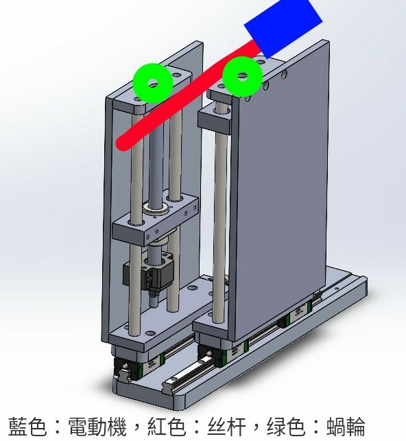

楼主: 秦滴滴
请教如何实现这个功能
发表于 2023-11-7 13:48:15 | 显示全部楼层
一组齿轮
发表于 2023-11-7 14:16:15 | 显示全部楼层
meikandong
发表于 2023-11-7 14:20:47 | 显示全部楼层
1: 两个滚珠丝杠一个左旋,一个右旋; 2:顶部用齿轮传动;
发表于 2023-11-7 14:35:45 | 显示全部楼层
两根丝杆一根正牙,一根反牙,用一个电机驱动,两根传动轴分别与两根丝杆连接,就可以了。其实很多方法都可以实现,看自己需求精度和负载。记得机构上留微调位置。
发表于 2023-11-7 16:04:19 | 显示全部楼层
电机装上方,两根丝杆分别左旋右旋,搭配同步带就可实现
发表于 2023-11-7 16:27:08 | 显示全部楼层
你那两根直线导轨干嘛的?
 楼主| 发表于 2023-11-7 16:35:31 | 显示全部楼层
逝水丶 发表于 2023-11-7 14:35
两根丝杆一根正牙,一根反牙,用一个电机驱动,两根传动轴分别与两根丝杆连接,就可以了。其实很多方法都可 ...
还得来回伸缩
 楼主| 发表于 2023-11-7 16:35:43 | 显示全部楼层
还得来回伸缩
 楼主| 发表于 2023-11-7 16:36:15 | 显示全部楼层
还得来回伸缩
发表于 2023-11-7 16:42:28 | 显示全部楼层
(๑•̀ㅂ•́)و✧試下用一個電機,
一個蝸杆,兩個蝸輪,配合小氣缸定位,
可以實現功能❗
