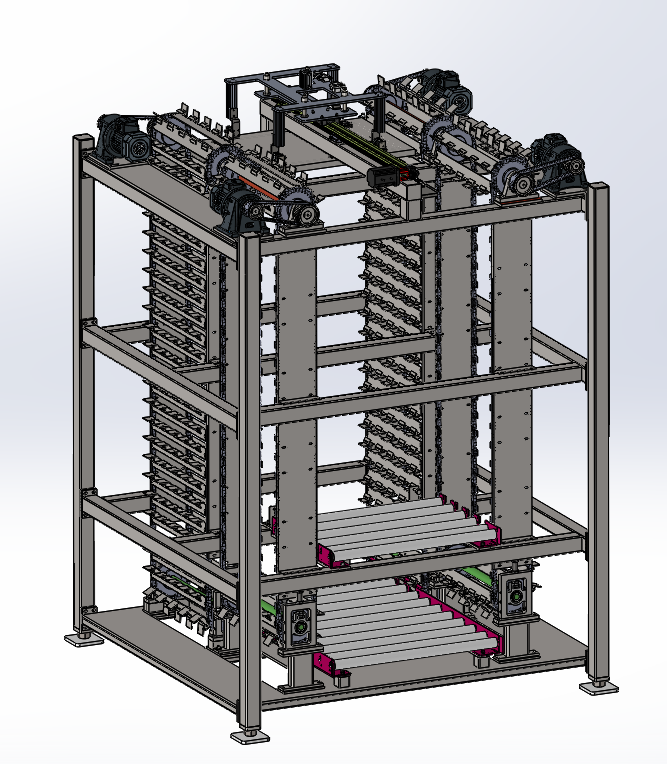

大家好!我之前设计了一台提升机是链条传动的,用异步电机控制。后来发现异步电机不好精准控制停止位置,现在改用伺服电机会不会好一点。欢迎讨论交流。

精度速度负载大小,异步电机能控制位置呀,几个毫米没问题的,电梯不就是异步电机吗。伺服电机也可以
发表于 2023-11-7 09:25:03 | 显示全部楼层
用伺服电机肯定好很多。
我发现你好牛逼啊,用4个异步电机,它们是怎么同步的?

(๑•̀ㅂ•́)و✧:;对电动机精准控制停止位置的精度要求是多少❓
伺服电动机可以用干链条链轮传动‼️

这种结构提升定位2mm精度应该是可以的吧。异步电机能保证的,你换伺服电机是好点,但是这种结构应该没必要啊。精度本身不需要很高。
链条直接拉低了整体精度
发表于 2023-11-7 12:21:30 | 显示全部楼层
链条本身的精度就不高,时间长了还会有拉长。看你精度多少啊,位置不准考虑用其他方法来实现。伺服电机也只能代表电机控制精度,弥补不了机械结构的精度偏差。

machel77 发表于 2023-11-7 12:21
链条本身的精度就不高,时间长了还会有拉长。看你精度多少啊,位置不准考虑用其他方法来实现。伺服电机也只 ...
左右两边要保证同步、异步电机有时候控制不到位,会一边高一边低
需要同步还搞这么多电机?改结构就用一个电机+传动机构,轻松同步不是更好  发表于 2023-11-7 14:55
方便说出你的想法和思路吗?
你的结构有点看不清晰,可以截一个轴测视图看看  发表于 2023-11-8 07:53
