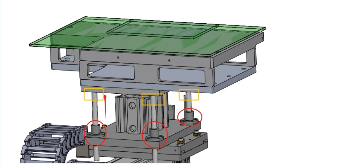

如图,用气缸作为动力,四个直线轴承作为导向,做顶升动作,底部会增加调平组件,用于调整上面机构的整体平面度,气缸上面的板大小为400mmx200mm大小,平面度要求0.1mm,就我所知,直线轴承会存在间隙,那么这套机构能够实现0.1mm的平面度要求吗

用衬套咯,其实4个直线轴承配合使用,应该也能达到要求

头重脚轻,会有问题
发表于 2023-11-3 10:32:32 | 显示全部楼层
达不到!

不要抱侥幸心理去做,从气缸端到大平面,中间隔着这么多东西,距离这么高,平面那么大,然后再看看自己手中的数据只有0.1,这就注定了这个结构一定会有问题。你不服,各种调节,换各种轴承,然后好了一阵,运行没几天,又发现不行了,一切折腾都白费。永远都不要抱着侥幸心理去搞制造,因为百分之百会出问题。改变结构,改变思路,这才是出路。
发表于 2023-11-3 10:54:21 | 显示全部楼层
直线轴承的座放在上面,和薄型气缸上平面连接在一起,底下使用固定支架联结。这样上升起来四个柱子比较短,挠度变形量小。

直线轴承看精度吧,直线轴承建议最好还是用misumi,质量有保证,
然后其他公差也要放小
直线轴承公差基本上都是在0.0x,
基于导轨底面,你产品上表面的0.1的平行度是可以做出来的;
有以下几个问题你要解决:
1.直线轴承确保不用国产杂牌(精度不能得到保证);
2.图纸公差精度在合理的范围内标注到最高要求;(主要厚度方向的公差)
3.确保导轨运行时与底面平行度要在0.05以内(甚至更高,比如0.02/0.02/0.005)
4.结构上需要好好考量调平机构,你四个角的调平是打算用螺丝+螺母+板上螺纹孔的形式调平吧?如果是这样,还是建议你再好好想想;
有一种结构,是大螺母锁到板上,大螺母里面再套个小螺母,这种形式是可以的,以前在划片机承载台上见过他们用于调平(这里只能是机构上的提示,想要再细问,就要花钱了)
