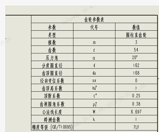

看看这个齿轮有问题吗
发表于 2023-11-3 09:30:33 | 显示全部楼层 |阅读模式
 楼主| 发表于 2023-11-3 09:36:37 | 显示全部楼层
这是我以前审过的一张图纸中的齿轮参数,说是由软件自动生成的。
发表于 2023-11-3 09:47:33 | 显示全部楼层
只要单位能接受就没什么问题,小问题就是公法线跨一个齿有点不好处理。另外最好有公差。
其他的配对齿轮的图号最好有,其他的齿形。齿向、齿距的要求对你们单位可能也无所谓,都不是大事。
发表于 2023-11-3 09:48:36 | 显示全部楼层
水平有限,看不出来问题,我出图参数表也都是软件自动生成的

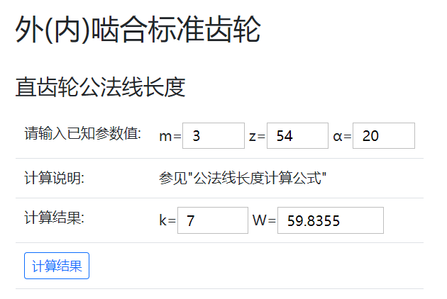

发表于 2023-11-3 09:52:00 | 显示全部楼层
3模数54齿的公法线长不对吧?跨测齿数7,公法线长是59.835.
我有自己编写的计算表格,没出过错。  发表于 2023-11-3 09:57

发表于 2023-11-3 09:58:35 | 显示全部楼层
关键尺寸要有公差
发表于 2023-11-3 09:59:14 | 显示全部楼层
软件生成,懒得算zinvα
Mechtool,在线的  发表于 2023-11-3 10:25
我们的软件生成的就不对。我是看数据不对。要求重算  发表于 2023-11-3 10:04
请问这是什么软件?  发表于 2023-11-3 10:02
发表于 2023-11-3 10:11:45 | 显示全部楼层
精度等级标注要标GBT10095-88,最好用最新的国家标准GBT10095.1-2008,公法线长度没有上下偏差。
最新的国标 ,公法线不需要公差了么?  发表于 2023-11-3 13:55
发表于 2023-11-3 10:20:26 | 显示全部楼层
跨齿数和公法线不对!
压力角为20度时,跨齿数K=齿数/9+0.5,公法线也有计算公式!  发表于 2023-11-3 10:39
为什么  发表于 2023-11-3 10:31
发表于 2023-11-3 11:09:19 | 显示全部楼层
既然不是变位齿轮为啥写变位系数??
