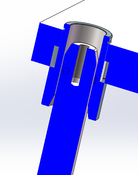

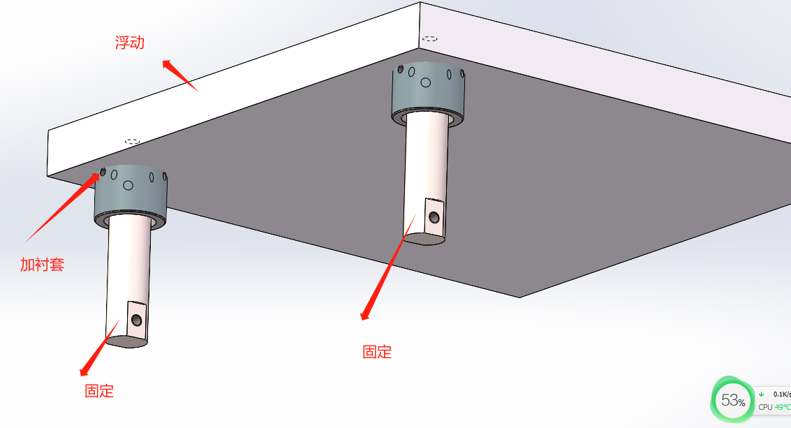

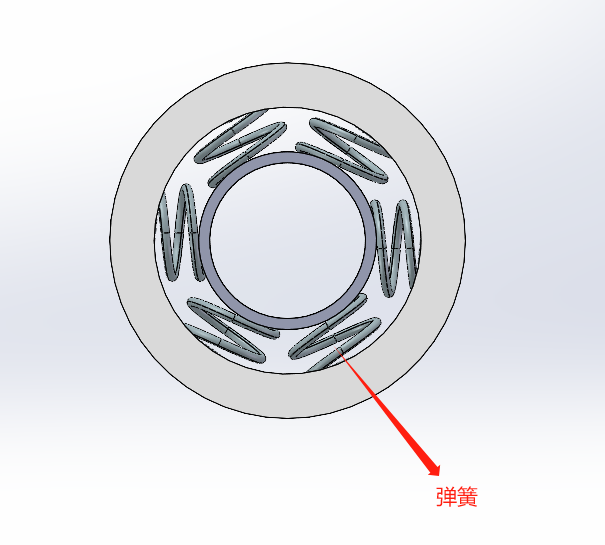

如图,设计一个合装机构,要求其中上面 大板受外力时 可以浮动,正常状态是保持静止不动, 现在采用球头柱塞来限位,结果发现大板大板受力时球头柱塞弹力太小,没法复原了,   又想了一个结构(类似两个衬套之间加弹簧),不知道可不可以,有没有标准件,哪位大佬有了解吗?
补充内容 (2023-11-1 18:20):
现在我设计的结构是图片1和图片3(定位销配合衬套,留有间隙), 发现大板一动,就直接把定位销和衬套卡死了(中间没间隙了,回不到初始位了),,想的是能不能用图片2 类似的机构替换掉 衬套,或者别的结构也可以

直接加大弹簧不是更好吗

是上下浮动还是水平360°浮动?
水平360度浮动  发表于 2023-11-1 18:08
发表于 2023-11-1 17:50:02 | 显示全部楼层
SMC浮动台
发表于 2023-11-1 18:03:27 | 显示全部楼层
不太清楚你所谓的浮动是什么意思?6个自由度都能动吗?还有可以把原来的设计发上来吗?看看你要求的到底是什么?
