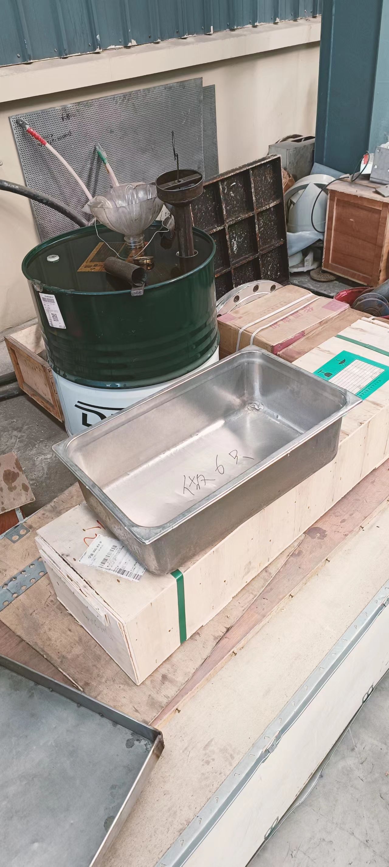

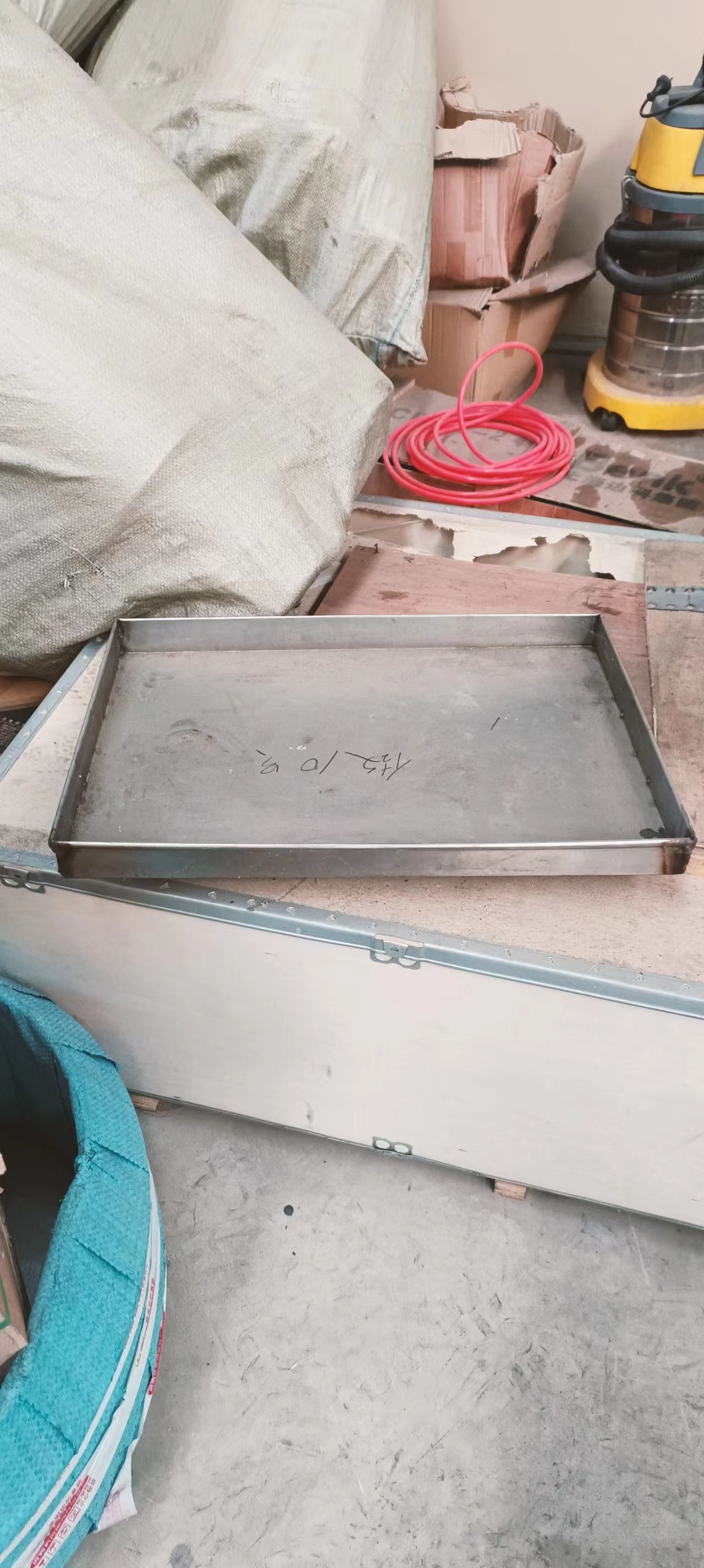

这两个盆,钣金最厚能做多少?矮的那个四周折边收口的,,高的那个四周折边15mm,并且又有个下折。。
图上厚度1mm不到
405*595*45高
405*595*45高
500*300*160高
500*300*160高

这个是三面折弯一面拼接的吗
能不能折主要看你们有什么刀具  发表于 2023-11-2 11:57
这个应该关系不大,下好料整块也能折吧  发表于 2023-11-1 15:42

第一个你想要多厚的,第二个是拉伸成型
第一个介意2毫米已经觉得厚了,第二个需要模具不用考虑了,现成的或者考虑折弯尺寸
发表于 2023-11-1 15:46:05 | 显示全部楼层
做6只那个应该是模具冲的啊,0.8也可以做

能买就买,自己做成本更高,何况就这么几个。厚度的话,一两个厚的都行,看着是不锈钢的吧,一个厚足够用了。第二个如果只有6个,焊接后打磨也可以做到

第二个不是食堂装菜的份数盆吗?
嗯 就那玩意  发表于 2023-11-2 08:03

钣金都尽量做薄,为什么要做厚?如果考虑耐用,可以直接钢板拼焊,那样厚度自由。
钣金的话如果不拍死边,3mm以内都没问题,多花点钱5mm也能做,考虑强度不能刨槽。
我说的只做参考,毕竟使用者是你,需要什么样的物件符合你的需要才重要  发表于 2023-11-5 10:55
3mm的话 磨具冲压能搞出来 那个盆吗,另外那个拖盆,四周不做死边,小折边收口也行,厚度可以稍微大一点了  发表于 2023-11-2 08:50
发表于 2023-11-2 08:15:00 | 显示全部楼层
3mm
