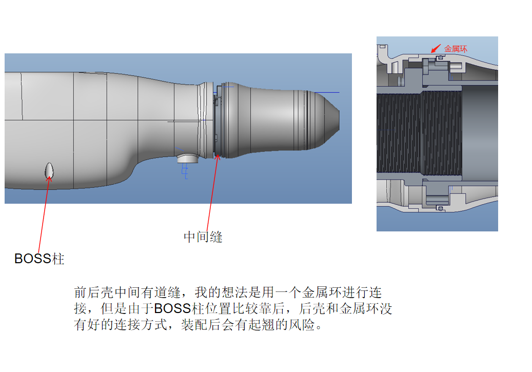

各位大神有何高见,现在就是后壳的上下壳和金属环没有一个稳定可靠的连接方式
如图
如图

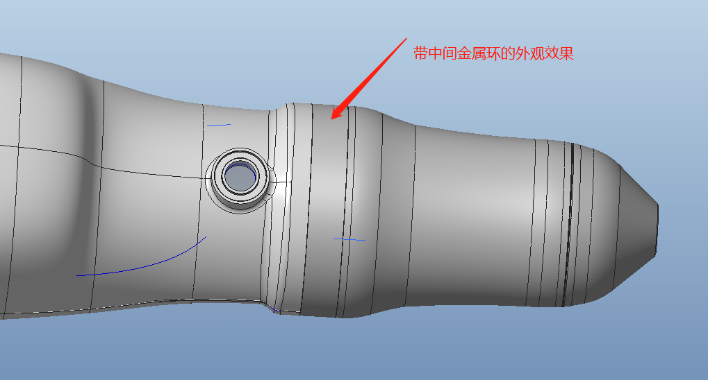

外观效果
外观效果

后壳做槽,金属做翻边, 卡进去连接, 可拆 OR 不可拆  自己定义
这样外观会有台阶面吧,还有我这个后壳也分上下壳,上下壳只能直上直下装  发表于 2023-10-31 16:06

先说清楚你要达到的目的。比如说,让A和B粘在一起。。
然后再说你想到的办法,以及有可能的缺陷。

超声波焊接

金属环不是套住右边的结构了么,为什么左边不用金属环也套住呢,同样也是只有两个缝啊。
