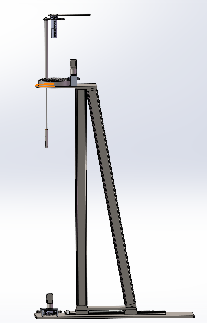

机架结构设计如何合理思考设计结构
补充内容 (2023-11-1 08:48):
我这个机架主要起支撑作用,上面的旋转平台会安装十多个气缸,然后这个支架还会做一个前后的运动,速度比较慢,打算用气缸带动
机架大概2米多高,而且需要做前后运动,所以没用铝型材
补充内容 (2023-11-1 08:49):
负载大概30kg左右,上下的旋转平台同步转动
发表于 2023-10-31 16:35:25 | 显示全部楼层
这个使用需求是什么,载重多大,要不要求精度,简单一点做铝型材机架

发表于 2023-10-31 17:07:24 | 显示全部楼层
楼主已经采用三角形稳定原理,实在是是高,个人觉得没啥提升空间了

发表于 2023-10-31 17:24:32 | 显示全部楼层
要这么高吗?
发表于 2023-10-31 18:41:45 | 显示全部楼层
你想让我们觉得此图有什么问题吗
对,我现有的设计感觉怪怪的,希望结构能有所提高  发表于 2023-11-1 08:41
发表于 2023-10-31 22:12:48 | 显示全部楼层
1、感觉支撑板窄,与地面接触面积小,会不会存在运行过程中左右晃?
2、电机安装座考虑增加加强筋吗?
3、地基要不要重些,吸收点电机振动。
4、斜拉杆角度加大些,
5、支架的调整结构要不要调整到另一边,调整时,转动机构不碍事。
1、对,打算加宽支撑板 2、加强筋怎么增加好点,小白不太懂结构 3、我的转速很慢,震动不会大吧 4、我的高度有2米多,加大角度,多少比较合适 5、第五点不太明白意思  发表于 2023-11-1 08:44
发表于 2023-11-1 08:40:40 | 显示全部楼层
开篇一张图,后面全靠猜。建议你以后还是不要发帖了。
确实不太懂怎么去描述,不好意思  发表于 2023-11-1 08:46
发表于 2023-11-1 09:11:25 | 显示全部楼层
斜支撑有必要搞那么高吗
是的,很高,2米多  发表于 2023-11-1 09:19
