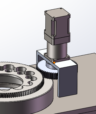

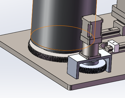

小白入门,电机减速减安装设计过程中,不知道怎么去设计结构,思路不明朗

发表于 2023-10-31 15:35:10 | 显示全部楼层
四条镀铬棒撑起一块板,我见很多非标设备都是这么做的

发表于 2023-10-31 15:43:11 | 显示全部楼层
给几个建议:
1.如图的齿轮啮合,给电机的安转座要有可调节腰孔,不然实物啮合有间隙,吃过这方面的亏。

 楼主| 发表于 2023-10-31 15:45:10 | 显示全部楼层
hl90 发表于 2023-10-31 15:43
给几个建议:
感谢大佬建议,大佬的技术文档一般在那个区域看呀

发表于 2023-10-31 16:44:21 | 显示全部楼层
不高的话,建议采用焊接后精密加工,与面板采用定位销+螺钉,与减速器采用止配合。
尽量采用机床加工保证,而不要采用槽形调整。
不大的话,采用铝合金整块铣也方便。  发表于 2023-10-31 16:46
