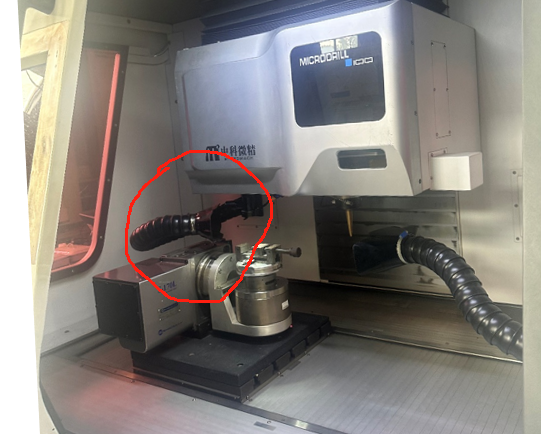

画圈的软管应该是用来吹屑的。我想问下软管后面连的是什么呀。或者说一般是由哪些装置相互连接实现整体的吹屑的。(萌新,可能描述的有些问题)

发表于 2023-10-30 23:19:15 | 显示全部楼层
小五轴,吸气的

发表于 2023-10-31 01:12:10 | 显示全部楼层
我教你怎么看,
如果开口是个喇叭口,那肯定就是吸
如果开口很小,甚至是扁口,那肯定就是吹
尹总是做加工的,听他的,机床方面他见过的比我们听过的都多

空气压缩机→连接建厂的时候设计好的各种气路→连接到各个机械的接口→根据控制系统控制吹气?
发表于 2023-10-31 14:01:46 | 显示全部楼层
空压机吹气,小厂会吹破产,一般来说,吹气压力在0.6如果一直吹,哪消耗功率在3KW左右,一般加直流风扇吹,功率250W左右
加工中心和钻攻中心都带有吹气口,直接接空压机。如果都用空压机,比如现在有40台机,一台机3KW,要空压机120KW功率,这得多费电,
发表于 2023-10-31 14:18:58 | 显示全部楼层
尹志春 发表于 2023-10-31 14:01
空压机吹气,小厂会吹破产,一般来说,吹气压力在0.6如果一直吹,哪消耗功率在3KW左右,一般加直流风扇吹 ...
如果真这么好用都用这设备了。
