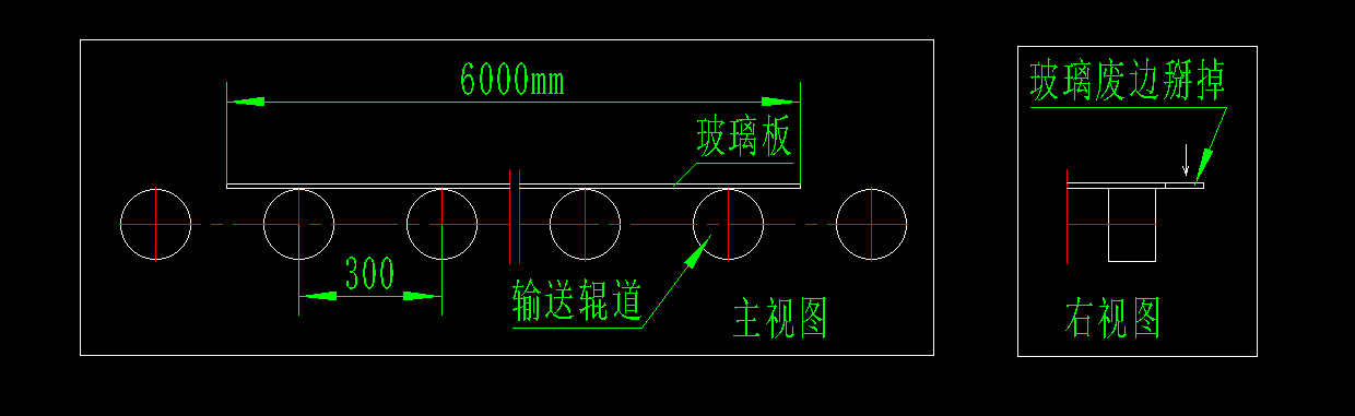

玻璃废边示意图
玻璃废边示意图
如图,所示,玻璃板长度6m,要做一个压杠长度在4.5m及以上,升降高度在120mm左右,来敲掉切割后的玻璃废边。

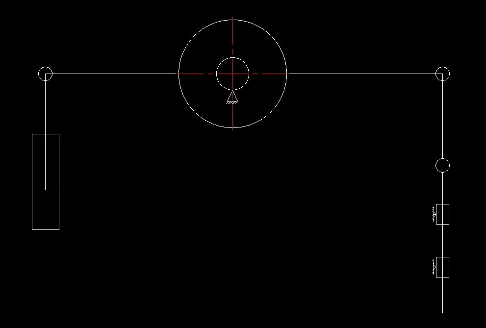

最开始做的是气缸推动曲柄连杆机构,但是为了保证垂直升降,用了三个直线导轨,但是使用的过程中憋劲,轨道磨损的太快,大概如图
请教论坛里的大神,有没有更好的方法,保证升降可靠耐用。

发表于 2023-10-29 16:45:25 | 显示全部楼层
升降高度没有
 楼主| 发表于 2023-10-29 17:02:31 | 显示全部楼层
120mm左右,做到150也可以

发表于 2023-10-30 09:21:09 | 显示全部楼层
为什么要用曲柄滑块机构呢?直接用汽缸敲不行吗?
发表于 2023-10-30 10:48:41 | 显示全部楼层
这样大的跨距没做过,但是我有一个较大的升降成功案例可以分享给你。
是一个3500*1500左右的框架,升降高度在1000mm左右,整体重量不大,估计也就100公斤不到。
我用了四组导轨滑块(也是考虑跨距较大),在每一组滑轨旁边我都用了一组齿轮齿条,一共四组,但是是用的同一个电机配合同步带驱动的。
发表于 2023-10-30 11:02:40 | 显示全部楼层
垂直这样压掉玻璃边,出来的产品是过不了关的。玻璃分断可以这样垂直底部顶,上面压,实现分断。边部多余的料是需要模拟人手掰的动作的。别走弯路了,不然你做出来,后期改动你会很难受。这个我以前做了很多了
发表于 2023-10-31 10:48:26 | 显示全部楼层
你这设计好奇葩  废边 直接装个轮子 低于玻璃 都可以碾掉 或者一堆小气缸顶一顶都行
 楼主| 发表于 2023-10-31 14:30:19 | 显示全部楼层
单个轮子是掰不了大玻璃的,而且掰出来玻璃边部质量不行,这个不是说玻璃掉了就行
玻璃厚度多少 6M长的偏心轮 转一圈 敲掉  发表于 2023-10-31 15:16
 楼主| 发表于 2024-1-12 10:55:44 | 显示全部楼层
萌萌哒机械人 发表于 2023-10-30 11:02
垂直这样压掉玻璃边,出来的产品是过不了关的。玻璃分断可以这样垂直底部顶,上面压,实现分断。边部多余的 ...
哦哦,那你这有什么好的建议么,或者给个大体的思路。这个设备在生产线已经用了不下二十个,用着肯定没问题,唯一的问题是现场粉末严重,容易导致轨道磨损的频繁
