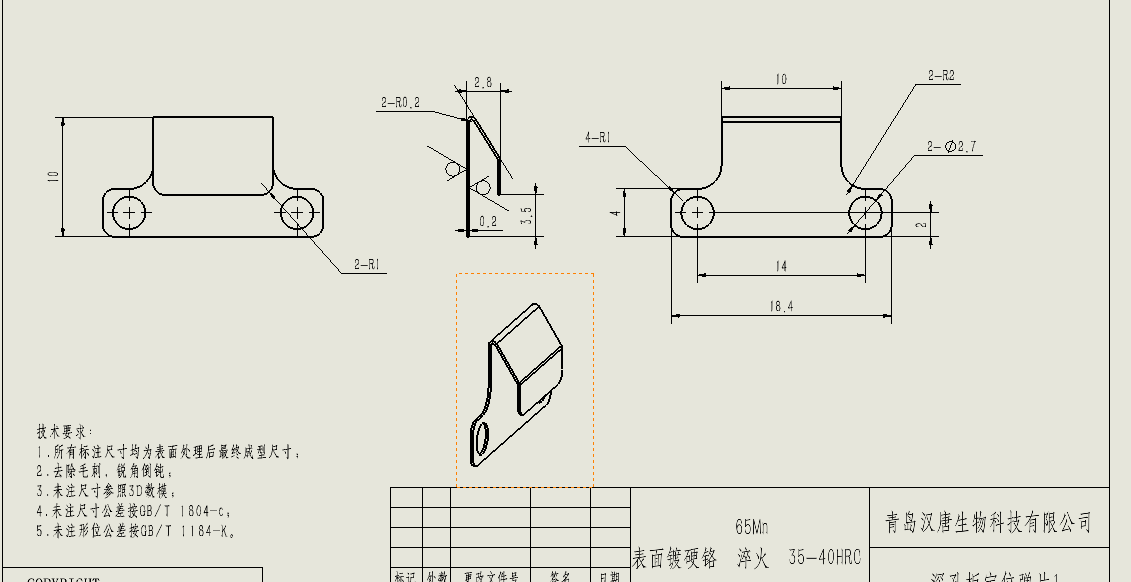

该件是工装上的弹片,用于尺寸上的定位的,厚度0.2mm,折弯半径0.2mm,材质65Me,表面镀硬铬。采购联系的加工商折弯时零件发生断裂了,在不改变外观的前提下,我应该怎么做啊

发表于 2023-10-26 08:40:21 | 显示全部楼层
如果量不大的话 拿去线切割加工,单件成本稍微高点
你这个毕竟不是大件 可以这样做
发表于 2023-10-26 08:42:06 | 显示全部楼层
R0.2处断的?加大R角试试。
 楼主| 发表于 2023-10-26 08:47:25 | 显示全部楼层
邢云鹤 发表于 2023-10-26 08:42
R0.2处断的?加大R角试试。
对   增大折弯半径,可是外观也就发生改变了啊
发表于 2023-10-26 08:48:53 | 显示全部楼层
你做个SUS304的试试,在材料自身形变范围内,弹性应该够了。不要用弹簧钢
对,常见的类似弹簧片都是304  发表于 2023-10-26 09:07
 楼主| 发表于 2023-10-26 08:48:55 | 显示全部楼层
你这个毕竟不是大件 可以这样做
线切割   可以解决那个0.2的折弯半径处不发生断裂吗?
这是设计问题,最小圆角和厚度材质硬度有关  发表于 2023-10-26 09:07
发表于 2023-10-26 08:50:24 | 显示全部楼层
换材料,用304、316或者631。根据使用要求定,你这个如果只做一件材料需要热处理工序,直接用锰钢折肯定断
发表于 2023-10-26 08:50:58 | 显示全部楼层
外观改变不重要,关键看你的功能要求。
如果不是0.2折弯就无法满足你的功能了,那再想办法。
如果无所谓,那么特征越容易做越好。
发表于 2023-10-26 08:55:55 | 显示全部楼层
材料硬度选 择错了,可以先全软的料,然后真空热处理,达到硬度,弹性
这个小零件能起到的作用和功能有限,太过于复杂的加工热处理方式在成本上不划算  发表于 2023-10-26 09:19
发表于 2023-10-26 09:19:26 | 显示全部楼层
冷板先退火,再折弯。。。。。不会断,不会断,不会断。。
