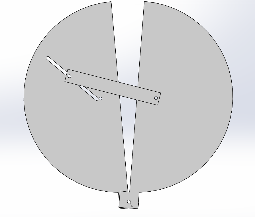

如图怎么实现两边的盖板同时往相反方向开合?
发表于 2023-10-25 22:56:17 | 显示全部楼层
开合多少角度
 楼主| 发表于 2023-10-25 22:59:24 | 显示全部楼层
90
发表于 2023-10-26 01:02:57 | 显示全部楼层
加齿轮啊,两个齿轮咬合,一个固定,另一个行星转动,你要720度都能给你转出来
发表于 2023-10-26 07:52:37 | 显示全部楼层
小杆顺时针转动吧
发表于 2023-10-26 08:11:45 | 显示全部楼层
两个相同齿数模数的齿轮进行啮合传动,再由步进电机配主动轮驱动上面其中一个传动轮。你看行不啊?
发表于 2023-10-26 08:19:44 | 显示全部楼层
1. 两个叶片用齿轮联动;
2.两个叶片上开对称的斜槽,T字形往复运动;
3. 借鉴相机快门的机构。
发表于 2023-10-26 08:50:11 | 显示全部楼层
啮合齿轮、Y型布置连杆结构等都能实现,方法很多,主要考虑使用环境合不合适,以及驱动动力源问题
666  发表于 2023-10-26 09:54
发表于 2023-10-26 09:06:42 | 显示全部楼层
Y型连杆,最简单也是成本最低的方式
发表于 2023-10-26 09:54:20 | 显示全部楼层
萌萌哒机械人 发表于 2023-10-26 09:06
Y型连杆,最简单也是成本最低的方式
同意。
