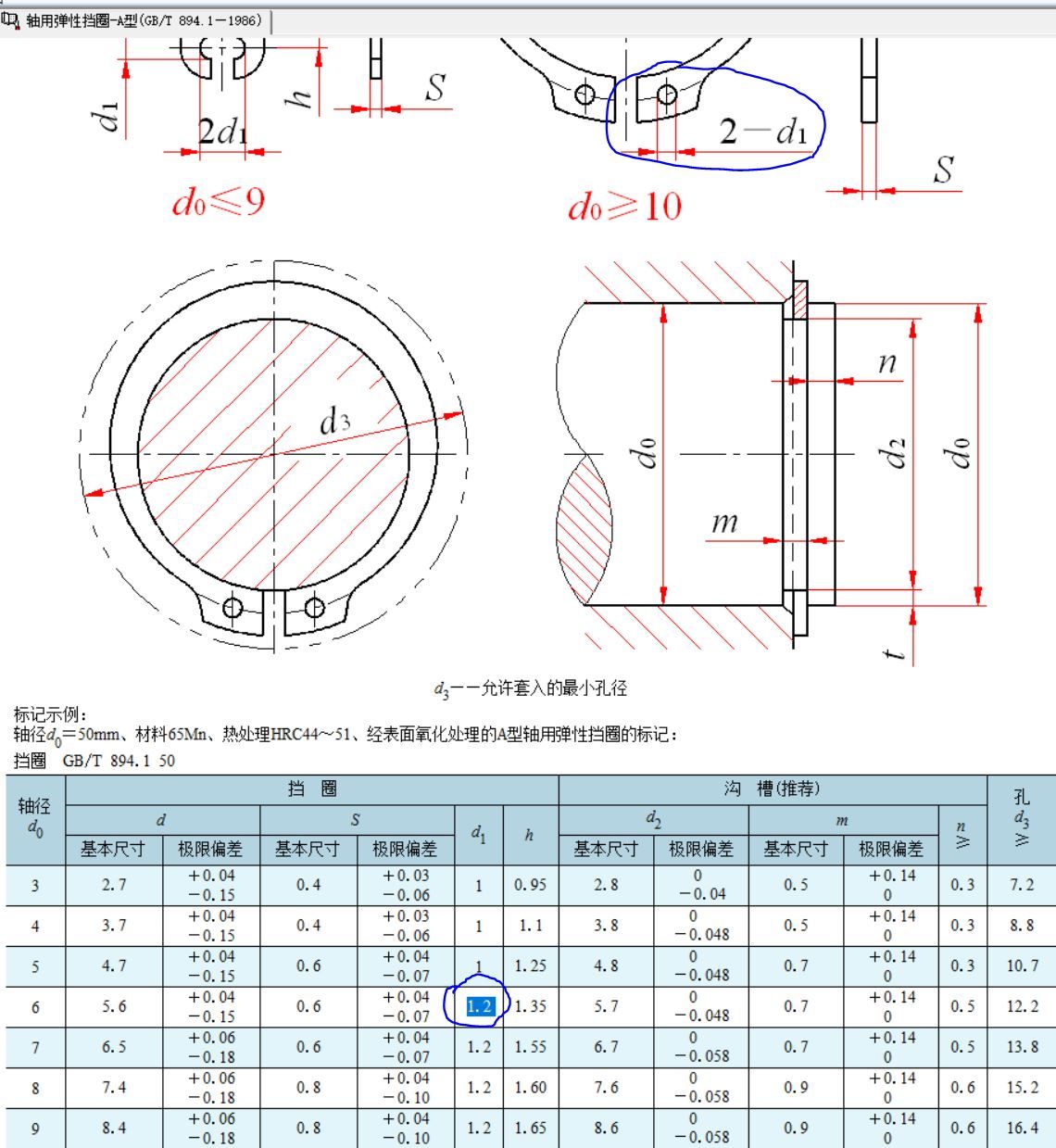

6的轴,卡簧小孔只有1.2mm,卡簧实物小孔大概1.4mm,
没有找到卡簧钳对应的尺寸这么小的,买来的直径大概1.9mm;
怎么办?

磨啊,看钳工的卡簧钳没几个没磨过的
发表于 2023-10-23 18:48:19 | 显示全部楼层
去淘宝搜了一下,最小的是5寸的,也就是头部最小1.2,
 楼主| 发表于 2023-10-23 19:38:35 | 显示全部楼层
|hl90发表于 10-23 18:48去淘宝搜了一下,最小的是5寸的,也就是头部最小1.2,
原来这样啊,有的卖家不标这个尺寸,谢谢

发表于 2023-10-24 06:43:31 | 显示全部楼层
这么小,按就按进了,用不到卡钳吧
发表于 2023-10-24 07:52:22 | 显示全部楼层
锉刀来几下就好了
发表于 2023-10-24 08:00:25 | 显示全部楼层
自己修就得了,这就好比六角扳手一样,有时候设计高度不够只能磨短六角扳手用,都是自己动手的
