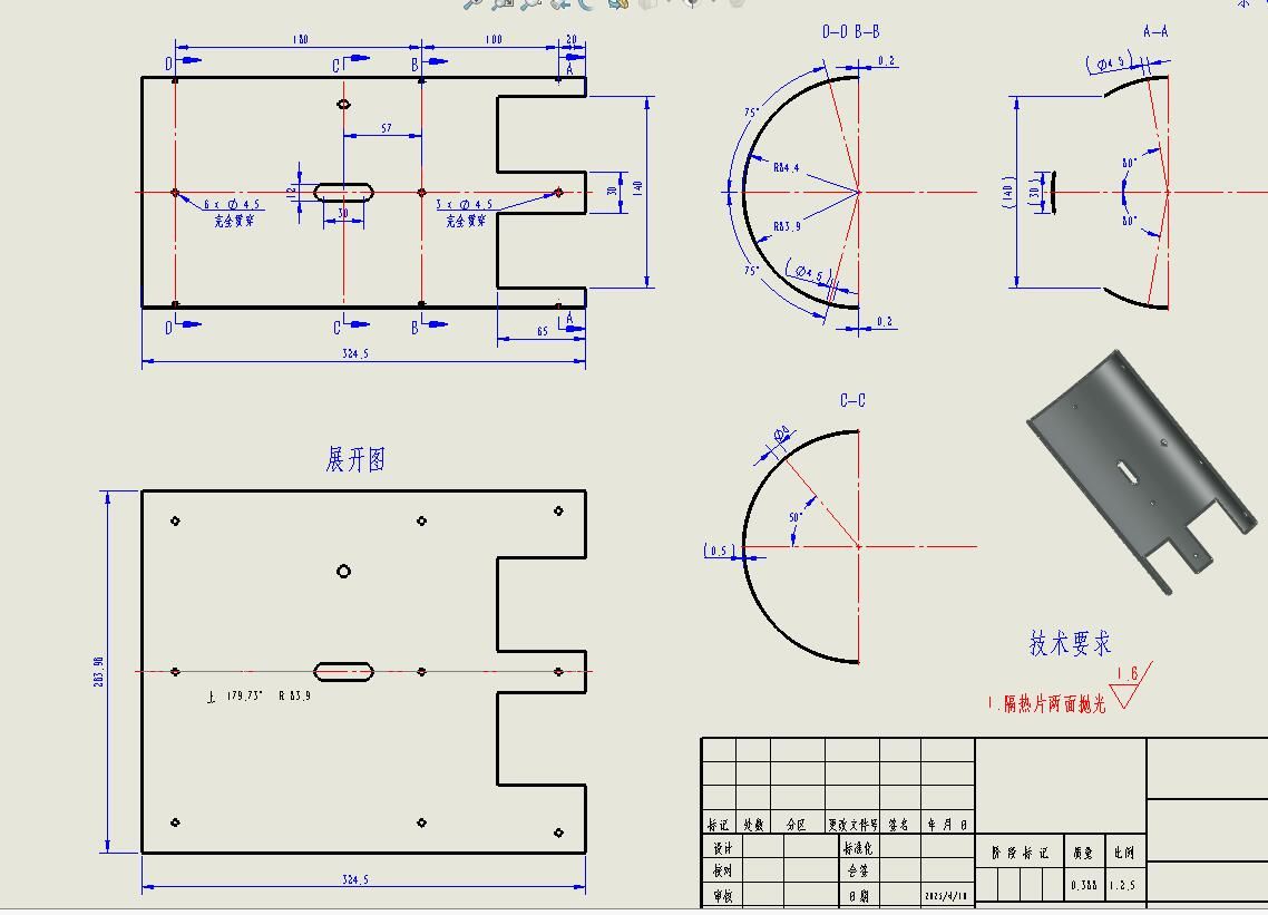

看看这图有什么问题
发表于 2023-10-21 14:21:19 | 显示全部楼层
一看就是大师设计,有毛问题
他还真有毛问题,这是我今天驳回的一张图,他改了。  发表于 2023-10-21 14:26
发表于 2023-10-21 14:30:30 | 显示全部楼层
你这要是在我的公司要被喷死,改图的画下图要5分钟,修改2分钟,上传图10分钟。一天不要干活了。
 楼主| 发表于 2023-10-21 14:37:07 | 显示全部楼层
不知道在什么公司是这样做。对于我们设计设备的公司,如果产生错误,可能带来的后果是多方面的。
发表于 2023-10-21 14:47:38 | 显示全部楼层
只要是市面上正常的激光机,合格的操作工,钣金这些孔距孔径公差绝对是远远满足,所以这些孔距孔径,标不标对品质基本没影响。
这点问题不大。  发表于 2023-10-21 14:50
发表于 2023-10-21 14:52:39 | 显示全部楼层
一个钣金图,没必要吹毛求疵,把时间浪费在折腾自己人上。
这个角度说,没问题  发表于 2023-10-21 14:53
发表于 2023-10-21 15:03:36 | 显示全部楼层
审图是建立在设计人员的设计图纸之上,没图纸你审啥?钣金图纸一般是机械设备的外罩,外形美观,操作机器时提供安全防护,过份检点完全不必要,
图纸没啥问题,角度要折到位,如果采用激光下料,建议90度折弯处刻线.
发表于 2023-10-21 15:04:30 | 显示全部楼层
看着 标了 好多尺寸,大部分都是不清晰的,视图不需要那么多,需要放一个展开图带折弯线的,
这个是我们公司的钣金图纸,都会放展开图,有时候害怕软件出问题 还会自己手算校对一下图纸展长是否正确
如果审完图 最终是这个水平的话,我觉得专门雇一个审图的看这种钣金件不太需要,  发表于 2023-10-21 15:24
展开图不是给你看的 ,是给车间看的,钣金件 基本上都要配上 展开图,所以钣金是用3D画出来的,再3D模型中就校对装配关系,所以我不懂 审图的意义何在,这个图纸没有按照国标绘图,也不清晰美观  发表于 2023-10-21 15:23
我们设计部门需要的是整体的形状尺寸,制造部门需要的展开图。我一般很少看到展开图。所以那没看习惯。  发表于 2023-10-21 15:08
 楼主| 发表于 2023-10-21 15:05:36 | 显示全部楼层
现在还没有一个说到,错误的重点在哪里。

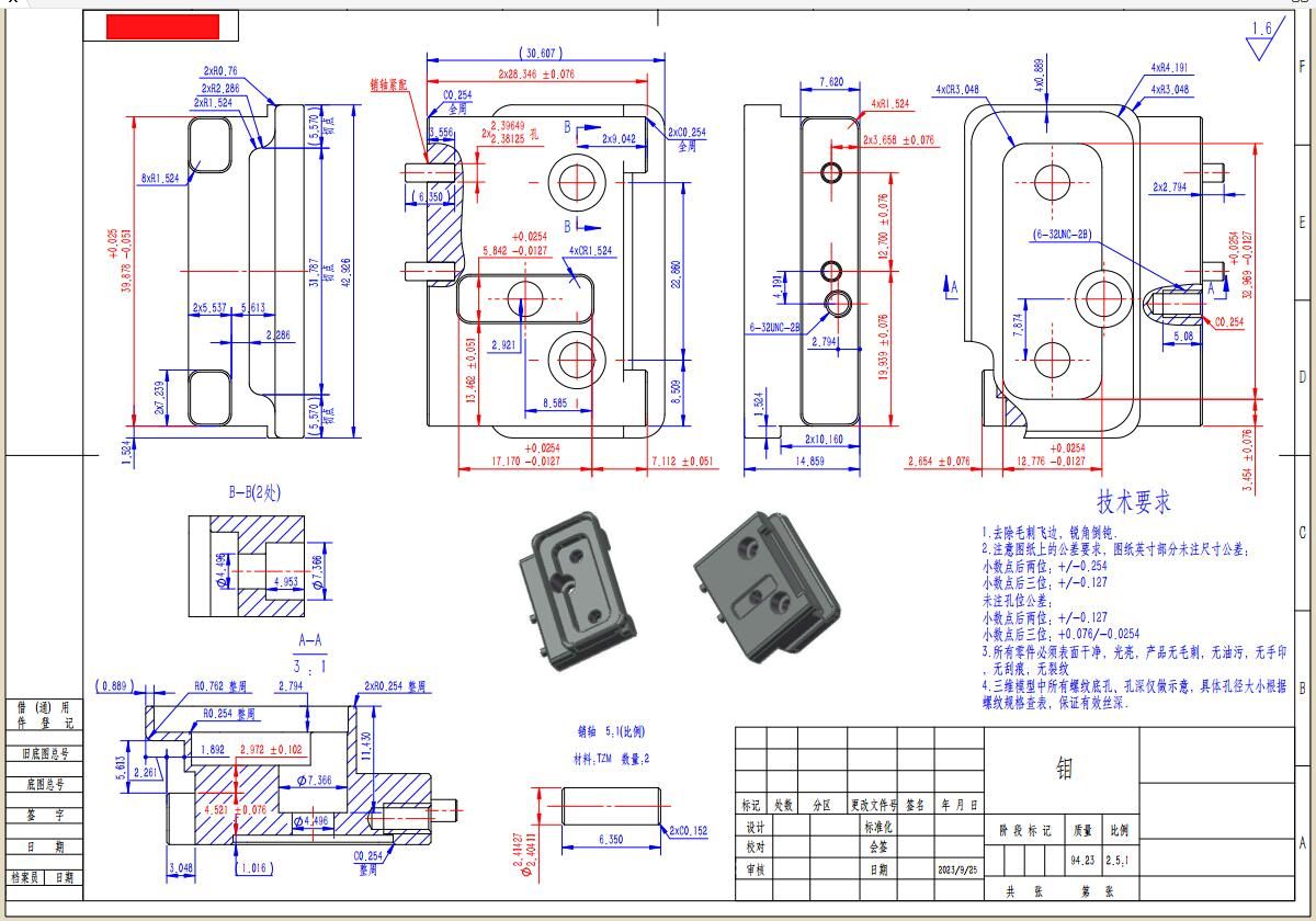

发表于 2023-10-21 15:44:11 | 显示全部楼层
这个是我们公司的图纸,您老给看看有什么问题
小数位数不用说,这个是老外规定的
小数位数不用说,这个是老外规定的
外形尺寸在其他视图有标注 你再看看 而且外形尺寸不是要保证的尺寸 所以只能用括号来表示参考  发表于 2023-10-21 16:18
最右侧图,长方形的外形尺寸没看出来  发表于 2023-10-21 16:15
喂我袋盐 + 1
发表于 2023-10-21 15:45:53 | 显示全部楼层
不对称不应该有中心线
