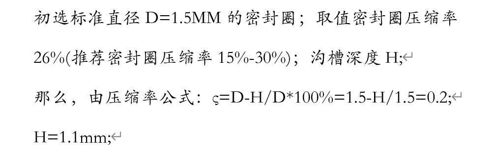

请问大佬这样能达到IP68防水吗?

类似的结构,放水深1米处浸泡数十小时,用高压水枪冲刷,密封圈处加油脂效果更佳
 楼主| 发表于 2023-10-23 10:05:25 | 显示全部楼层
是过盈量不行吗?能否指点一下
 楼主| 发表于 2023-10-23 10:06:11 | 显示全部楼层
我这个过盈量够吗?密封油脂是什么型号呢?
好的好的,谢谢,我试试看,实验通过,回来告诉大家  发表于 2023-10-23 10:19
过盈量够了,一般13-20%就够了,当时用的是二号锂基润滑脂  发表于 2023-10-23 10:15
 楼主| 发表于 2023-10-23 10:07:51 | 显示全部楼层
cc851 发表于 2023-10-20 19:48
光密封圈就想IP68吗?
还可以加什么?本来是想加密封胶的,但是还想拆下来
 楼主| 发表于 2023-10-23 10:10:07 | 显示全部楼层
东海fyh126 发表于 2023-10-21 08:47
另外我国相关测试依据为GB 4208-2008/IEC 60529-2001《外壳防护等级(IP代码)》标准要求,对各类产品的 ...
我的压缩率是26%
发表于 2023-10-23 15:09:28 | 显示全部楼层
考虑双槽,压缩率30%
发表于 2023-10-23 17:17:34 | 显示全部楼层
L1107 发表于 2023-10-23 09:45
压紧密封圈啊,端面密封,端面太大了,加工精度控制太贵
直接压就好了,做个台干嘛,本来没有挤出间隙的,你硬生生做了一个
直接压,整个平面度和粗糙度好控制吗  发表于 2023-10-23 17:40
发表于 2023-10-23 20:55:07 | 显示全部楼层
L1107 发表于 2023-10-23 09:42
是的,不知道能否实现
因为你的图也看不出螺丝是在内侧还是外侧,如果是在外侧,密封圈有足够的预压量应该是可以的,还有就是整个腔体有多少个开口?每个开口是不是都密封到位了。
发表于 2023-10-24 15:50:49 | 显示全部楼层
做测试件加压测试就好,参考手表的旋钮防水结构
 楼主| 发表于 2025-9-11 09:39:33 | 显示全部楼层
dickych 发表于 2023-10-23 15:09
考虑双槽,压缩率30%
双槽是同一平面还是阶梯面啊
