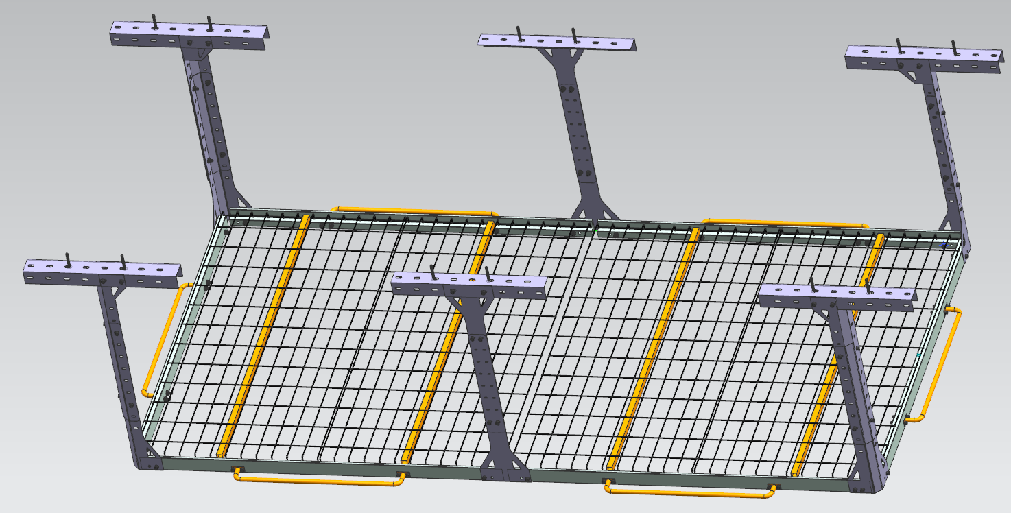

手上有个天花板储物架的产品,上方固定在天花板上,垂直向下的。领导要求算出最薄可以用多少的厚度,节省材料和成本。我试着算了下受力分析,用的是UG,那个铁网很难啊,总是崩错。材料用的Q235,总沉重275KG
想上附件,但是试了几个格式XT,STL,IGES,PRT,STP压缩后,文件都比较大。。上传不了,我是今天才来这个论坛的新人,好不容易找到组织

这种类似钢结构力学计算 分两步走
第一 需要先整体计算,把固定端  受力端 一一画出 计算出最大扰度和弯曲变形
第二 找出最大变形量进行详细计算,比如刚性 螺丝强度是否满足
这些 应该具备 理论力学 材料力学 和 结构力学基础

我们老师说我具备,可是我在软件里不会操作。。。。
可以手算 当然那种要很厉害 还有一种就是简化模型再去有限元分析  发表于 2023-10-20 14:46

这么大的模型不能用3D网格划分,试试2d和1d,不然算几个小时都算不出来,而且找不到结果的几率很高

是的。。。那要怎么分析,是只分析铁网么

有方管最大承重的表,也有螺栓紧固力的表,一级一级推,能满足的部分看成一个整体推下一级。或者算截面积,按材料的屈服强度算,注意受力点和力臂,取最极端的情况下力臂的长度,静载一般取2的安全系数,你可以给到三,如果有冲击力你往5-10的安全系数放,架子自重和最大载重都要考虑进去。

只有静态力应该,存放货物的。UG

最关键是在增加压力的时候,需要选择面。这个铁网的面选哪里?我每次选的都是直径5铁条的上表面
