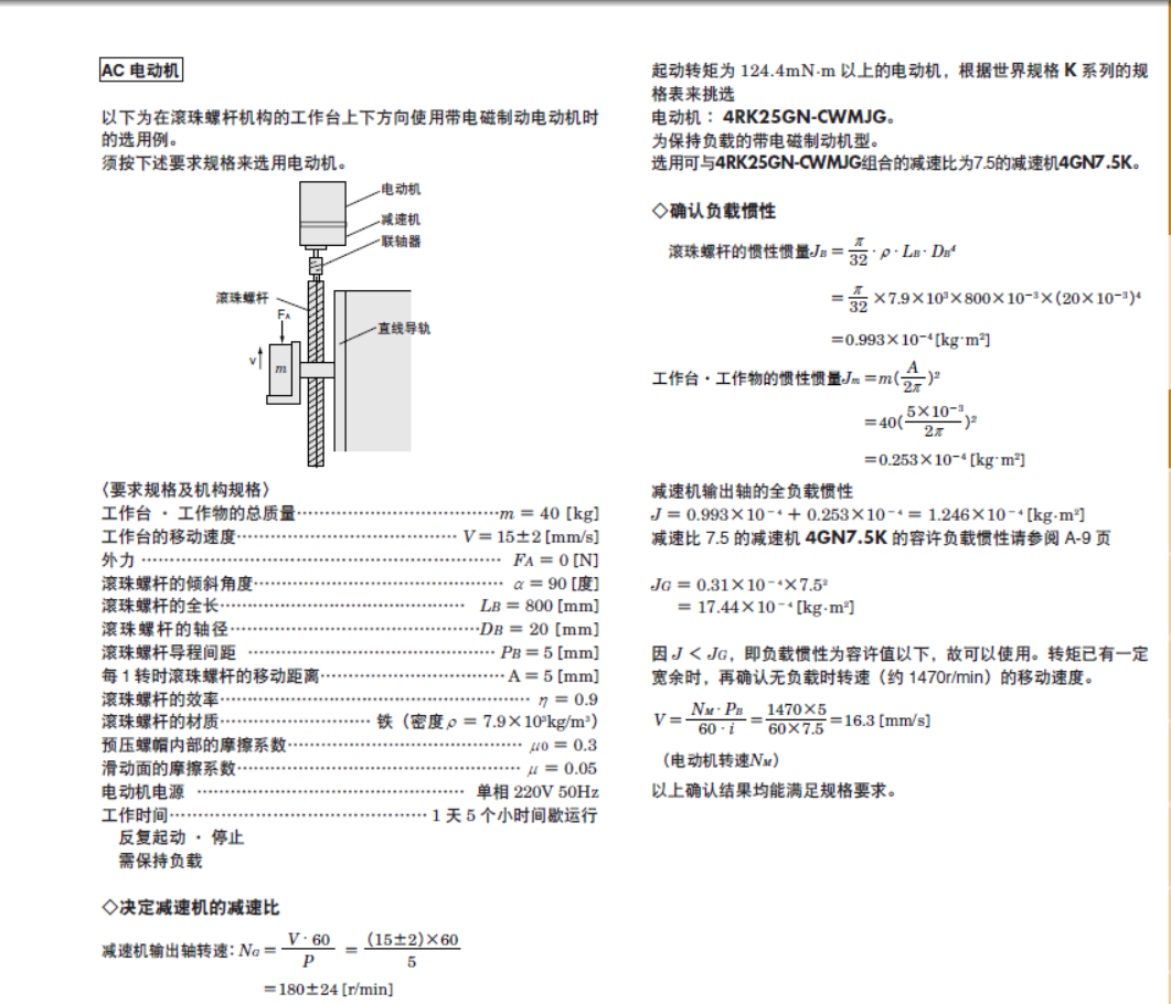

发表于 2023-10-14 20:38:00 | 显示全部楼层
计算参考
