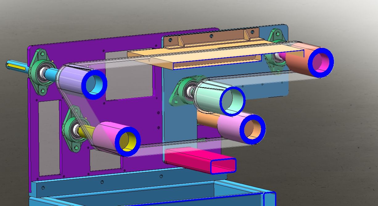

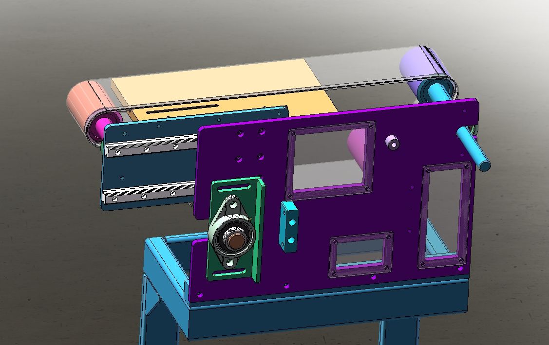

学着抖音做一个可伸缩的皮带输送机
对着下方计算出的数据  购买皮带
实际废了好大的力气才装上  但是伸缩的距离又不够了   无奈后来又重新购买 加长了100mm
我以为是软件的问题   后来导出CAD  又算了一遍皮带长度(算的内圈长度)确实是2095左右,即使是算外圈也是2110  根本差不了多少
加长100mm后   才和图上的效果差不多,一直也没搞懂啥原因  是不是弯折太多,皮带有损耗啊

发表于 2023-10-13 17:53:45 | 显示全部楼层
多弯的皮带是要严格按中性层算长度,一般三弯以下的就无所谓
发表于 2023-10-13 18:38:09 | 显示全部楼层
没有尺寸,看不出什么问题。从描述看,装就很费事,跟是不是伸缩没有关系,就是计算短了。至于伸缩长度不够,那就要看结构设计的问题了,跟皮带短没有关系,是原来的设计就没有考虑这么大的伸缩长度。
发表于 2023-10-13 18:54:50 | 显示全部楼层
皮带有一定厚度,绕在轮子上而且不同方向的,要考虑皮带中心不变层位置,皮带比较软,可以压缩,中心层偏皮带中心,皮带比较硬,中心层偏靠近轮子表面,所以理论长度不是简单的周长算一下就行了,还要考虑皮带水平安装自身重力行程的张紧力,牵扯到皮带设计的最好加上可调惰轮,灵活安装,后期皮带使用久了拉伸变形长度拉长了还可以灵活调节
发表于 2023-10-14 09:30:52 | 显示全部楼层
错几个毫米可能是你用软件的问题,错100mm可能就是你自己机构设计没理解透彻
发表于 2023-10-14 10:21:54 | 显示全部楼层
你这算法不对,皮带和拖链一样,计算长度不是根据内圈和外圈周长,而是算中心线长度.还有就是需要考虑皮带自身的张紧力(和装配有关).另一方面,皮带制造厂家制造的皮带会比计算的短,这是默认的.所以你的张紧装置初始安装应当取中间,可以向两侧调节松紧.你再重新算一遍试试,记得加上皮带的厚度
