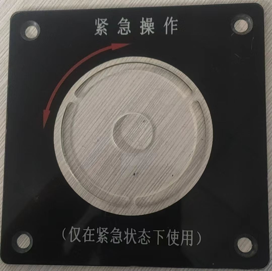

紧急解锁用的2mm PC板,通过4条螺钉固定到金属件上,安装时候螺钉力矩稍大孔附近就会出现裂纹。一直没有好的解决办法,烦请大家指点一下,感谢!

加橡胶垫圈
发表于 2023-10-11 17:04:11 | 显示全部楼层
看漏了,是锥孔。板太薄,是这样了,只能用林黛玉的手去拧螺丝
 楼主| 发表于 2023-10-11 17:05:41 | 显示全部楼层
试过在下边加泡棉胶带,还是一样会裂
 楼主| 发表于 2023-10-11 17:08:03 | 显示全部楼层
客户前两天排查螺钉松紧度,还给弄裂了两块
发表于 2023-10-11 17:11:23 | 显示全部楼层
加厚
发表于 2023-10-11 17:23:35 | 显示全部楼层
个人感觉是板薄了,螺丝的那个斜面在扭进去的时候撑烂的。
发表于 2023-10-11 17:25:34 | 显示全部楼层
试试把孔开大一点呢?不知道这两个零件加工精度如何?
发表于 2023-10-11 17:29:25 | 显示全部楼层
内孔太大
发表于 2023-10-11 17:35:33 | 显示全部楼层
用沉头螺丝不行,边缘太嫩了,要破。
