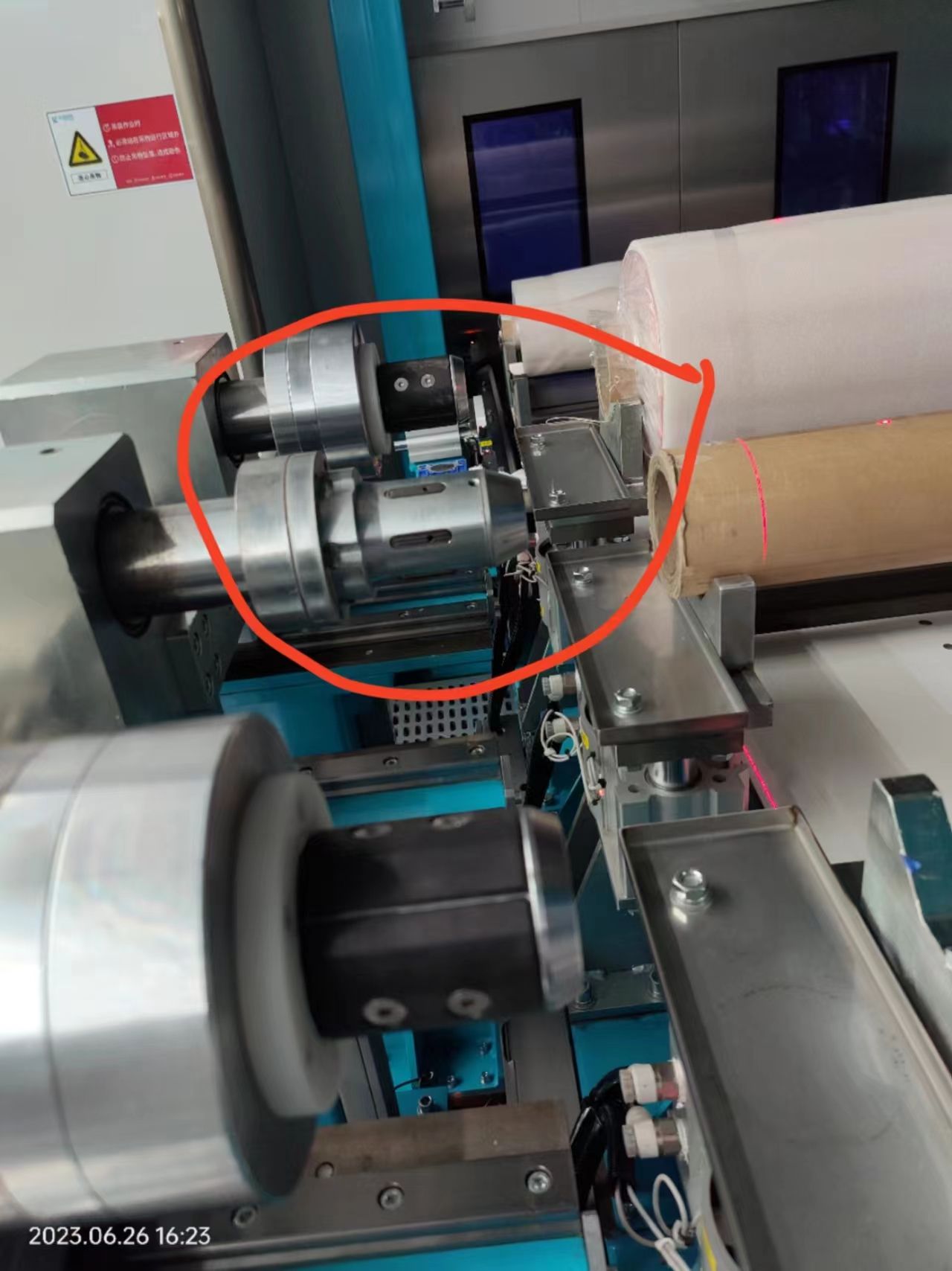

请教:这个市购件是什么?有没有品牌

ytzhanggj007 发表于 2023-10-8 11:01
收放卷设备,看来是纸管作为芯子。如果纸管非用不可,可以尽量增加接触面积,比如调整摩擦块的形状,弧形而 ...
微信图片_20231008115644.jpg 中间是原来的气胀夹头,磨屑成块,两侧黑的是后面改的,也是有磨粉。现在是用后面的黑色的加长一倍,我个人观察可能与控制有关系,加减速应该没控制好。速度是90m/min,要求即停即走,后面有裁刀裁切
发表于 2023-10-8 12:19:28 | 显示全部楼层
闻鸡起舞ss 发表于 2023-10-8 11:59
中间是原来的气胀夹头,磨屑成块,两侧黑的是后面改的,也是有磨粉。现在是用后面的黑色的加长一倍,我个 ...
嗯,这个裁切过程中还要停止是吧。这种情况下不适合re nova的那一种新式的类似超越离合器的结构的膨胀夹头。我们应用的场合是连续运转的,所以超越离合器式的和传统的都可以。你这种要求精确控制启停的,就要用不能正反面丢转的结构。我们常用2个(对面使用,一侧一个),扭矩大约200N.m。你这个可以参考相关的结构。可查找膨胀夹头之类的关键字
发表于 2023-10-8 12:21:10 | 显示全部楼层
我们用过的,re nova
小端适合3英寸内孔纸管,大端适合4英寸内孔纸管  发表于 2023-10-8 12:22
发表于 2023-10-8 12:24:48 | 显示全部楼层
我们用过的最高速度200m/min
