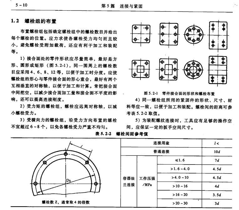

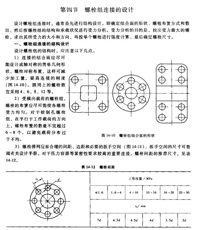

螺纹孔的距离有标准吗?谢谢!

主要受限于头部尺寸的布置,建议查一下手册上螺栓螺钉等的布置,比如法兰盘螺钉的布置等

没有具体标准,只要强度够,安装时不干涉就行
发表于 2023-9-28 22:17:40 | 显示全部楼层
内六角要大于于螺丝头,外六角要大于扳手活动位置
发表于 2023-9-28 23:05:16 | 显示全部楼层
(๑•̀ㅂ•́)و✧:兩螺紋孔間距至少要大於螺絲頭的直徑吧❗
发表于 2023-9-29 10:04:48 | 显示全部楼层
随便找本机械设计手册都有介绍
发表于 2023-10-1 20:09:52 | 显示全部楼层
钢结构领域有,也不是强制标准
看看扳手空间尺寸,起码要扳手方便才行
发表于 2023-10-10 08:23:54 | 显示全部楼层
间距至少是 2倍直径

CDKEY* 发表于 2023-9-29 10:04
随便找本机械设计手册都有介绍
感谢感谢
