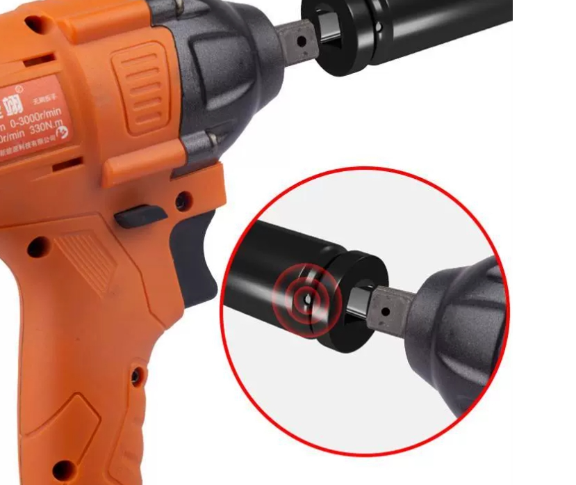

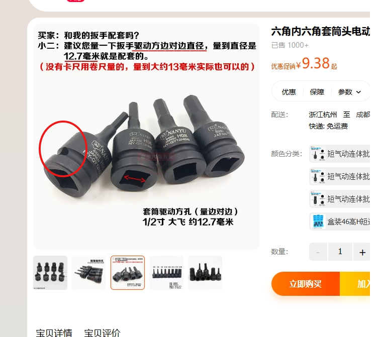

       情况是这样的,我现在有一把电动扳手需要用到机械手上,扳手前面接口类似图2,在淘宝上买了一些配套的风炮套筒披头,像图一这种,但发现一个问题,这些披头的防脱卡扣孔都比电动扳手上的孔大很多,问淘宝客服这个孔直径,都说不知道,没数据,用销钉装上之后确实不脱落,但在这个披头轴向会有很大的间隙,如何消除这种间隙呢?或者各位大佬知道有知道这个孔的直径的标准尺寸?或者有专用的销钉可以推荐一下?

之前用的是小型的手持式的,紧固方式是内六角旋紧的,这次用的是四方型的,而且要求刚性连接

买一个套筒回来,按实物尺寸自己做一个固定头

电动扳手的卖家没有配套的套筒吗?

3*24.8的套筒销子
发表于 2023-9-27 15:47:20 | 显示全部楼层
外面套个皮圈
