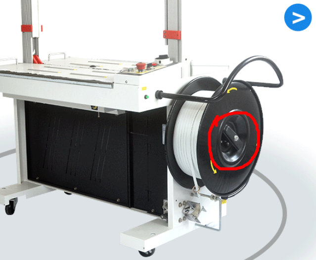

老哥们,复绕如何夹住线盘,让他和转轴一起运动

目前市场上都是这种做法,这种卷筒,那个槽就是给你卡位用的,卡位块间隙留大点都没事的

从你的描述上,使劲推就能卡住,是不是可以在抱紧环与线盘之间增加橡胶环,轻轻推就可以了改动小  可以试试
发表于 2023-9-27 12:25:05 | 显示全部楼层
是要求盘和轴100%同步转没有一点间隙吗?如果不是,焊丝盘怎么固定你就怎么固定,插条铁棍进去

可以试试 采用锥套+轴向锁母锁紧的方式

两个固定环朝向线盘的面上,做出可以插入线盘空孔内的凸台(粗销子),当固定环随着转轴转动时,固定环上的 ...
老哥,如果要是电机反转,这个是不是有一定的间隙啊
反转启动后,原有的间隙会随着启动转到另一侧,不会影响反转运行吧?  发表于 2023-11-10 19:18
是得有点间隙,方便安装拆卸,如果没有间隙无法安装拆卸。至于反转,那点间隙会影响线盘运行吗?  发表于 2023-11-10 19:13
胸弟,你还要反转无间隙呀,早说嘛 那就要上气涨轴  发表于 2023-11-10 16:21

参考自动打包机的带盘,轴端加工螺纹,注意旋向和线盘转向的关系
发表于 2023-11-10 16:20:23 | 显示全部楼层
固定环用来左右限位就可以了,定位的话参考前面大哥的办法,固定环内孔可以做大点,不用跟柱子精配合,能锁紧就行了,固定环加凸台销,两个凸台贴着料盘两个方向的凹点锁紧固定环,正反转都可以带着料盘转了
