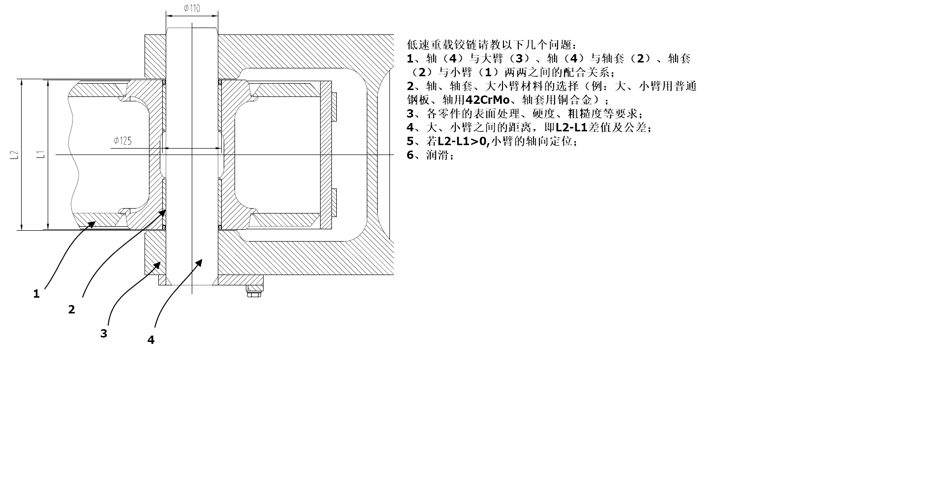

各位大师,本人正在做一个项目,跟挖掘机差不多。因为之前没做个这方面的,也没找到相关的设计规范,几个问题向各位大师请教下

发表于 2023-9-20 16:12:26 | 显示全部楼层
没法解答!上学时候的应用题给出已知条件求未知,你这已知条件缺失太多了,无法给予帮助。
发表于 2023-9-20 16:29:12 | 显示全部楼层
花钱请个靠谱的设计师吧
发表于 2023-9-20 16:30:58 | 显示全部楼层
不知使用工况,怎可提出建议?(各零件间的配合关系?)

发表于 2023-9-20 17:49:00 | 显示全部楼层
针对配合方式,可以参考倍速链条的销轴配合方式:(4)和(3)过盈配合;(4)和(2)间隙配合,降低相对转动的磨损;(2)和(1)过盈配合;
发表于 2023-9-20 17:53:48 | 显示全部楼层
在理想情况下轴和套是同心是整个面接触
  如果要做好是要计算的 铰链灵活是要计算的 由于有偏载倾斜  加上轴和套的间隙 形成如图杠杆,先克服两个摩擦力
所以N处的摩擦系数 轴套间隙 偏心负载参数列出后 解方程即可

轴4两端都得有限位

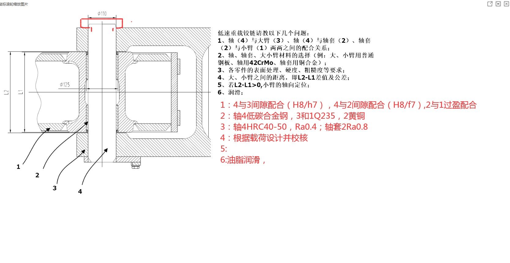

 楼主| 发表于 2023-9-21 08:50:50 | 显示全部楼层
pengzhiping 发表于 2023-9-20 17:53
在理想情况下轴和套是同心是整个面接触
  如果要做好是要计算的 铰链灵活是要计算的 由于有偏载倾斜  加 ...
有没有相关的文献能看看,一般没接触到这么深

发表于 2023-9-23 14:54:30 | 显示全部楼层
负载是多大?非得用套吗?
一堆圆锥滚子轴承中不中?
