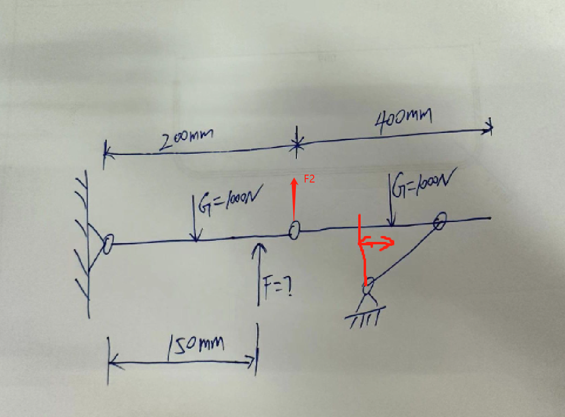

楼主: 1457822322
求大神,怎么解
发表于 2023-9-20 08:48:19 | 显示全部楼层
如果400mm保持水平的话,应该10000/15N
发表于 2023-9-20 09:01:32 | 显示全部楼层
缺少一个支点的距离尺寸,有了这个尺寸就可先利用右边三角形算出F2.    F2放入到左边悬臂中就可以计算出F了。
发表于 2023-9-20 09:08:13 | 显示全部楼层
你这不成了机构??
楼主发的就是一机构,在不同位置有不同的解。这需要推导公式就解析解。我觉得简单的方法就是用计算机仿真求解。  发表于 2023-9-20 09:15
 楼主| 发表于 2023-9-20 11:20:23 | 显示全部楼层
SNT 发表于 2023-9-20 09:01
缺少一个支点的距离尺寸,有了这个尺寸就可先利用右边三角形算出F2.    F2放入到左边悬臂中就可以计算出F了 ...
如果是300mm,怎么解?
发表于 2023-9-20 16:22:51 | 显示全部楼层
1457822322 发表于 2023-9-20 11:20
如果是300mm,怎么解?
右边三角形力矩平衡不就算出来F2=3000N。所以在距离是300的情况下  就不要F支撑就可以达到平衡。
