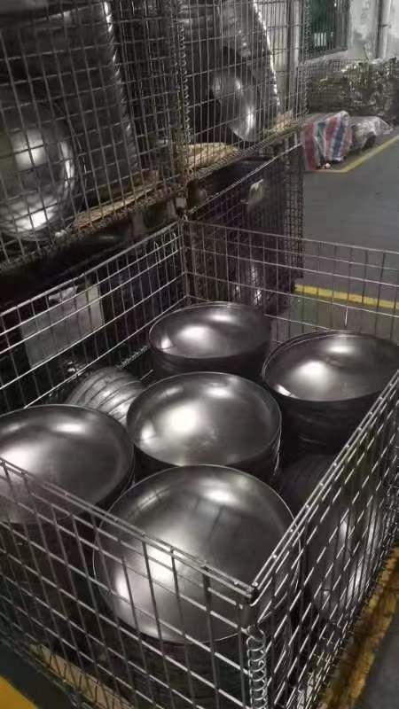

如图的封头,上料机全自动从框里抓出来放到设备上,然后下料机全自动从设备再放到另外一个框里码垛好。封头开口朝下。封头直径很多。
难道要视觉+机器人?

问题点:
1,物料进料框是人工摆放还是如何,人工摆放的话是否有单列或单排卡位,无的话就是位置随机,抓取与下料如何精准抓取;
2,图片这种料框随意性蛮大,四周围挡都是晃动,如何保证抓取时候物料不被挂掉;
3,挂掉材料如何处理判断识别;
4,明确抓取方式抓取位置;
5,如何判定堆垛数量,是否已经为空垛,空垛后应该执行什么指令。
看似简单,问题很多,加视觉只能解决位置关系有无识别,还有计数、防碰撞等等,如果是人工介入判断,上述当我没说。

麦哥,直接在油压机下搞传输带。
 楼主| 发表于 2023-9-18 19:45:07 | 显示全部楼层
喂我袋盐 发表于 2023-9-18 18:17
麦哥,直接在油压机下搞传输带。
我跟客户客户就这么提,可惜客户不是最终客户,最怕这样的单
