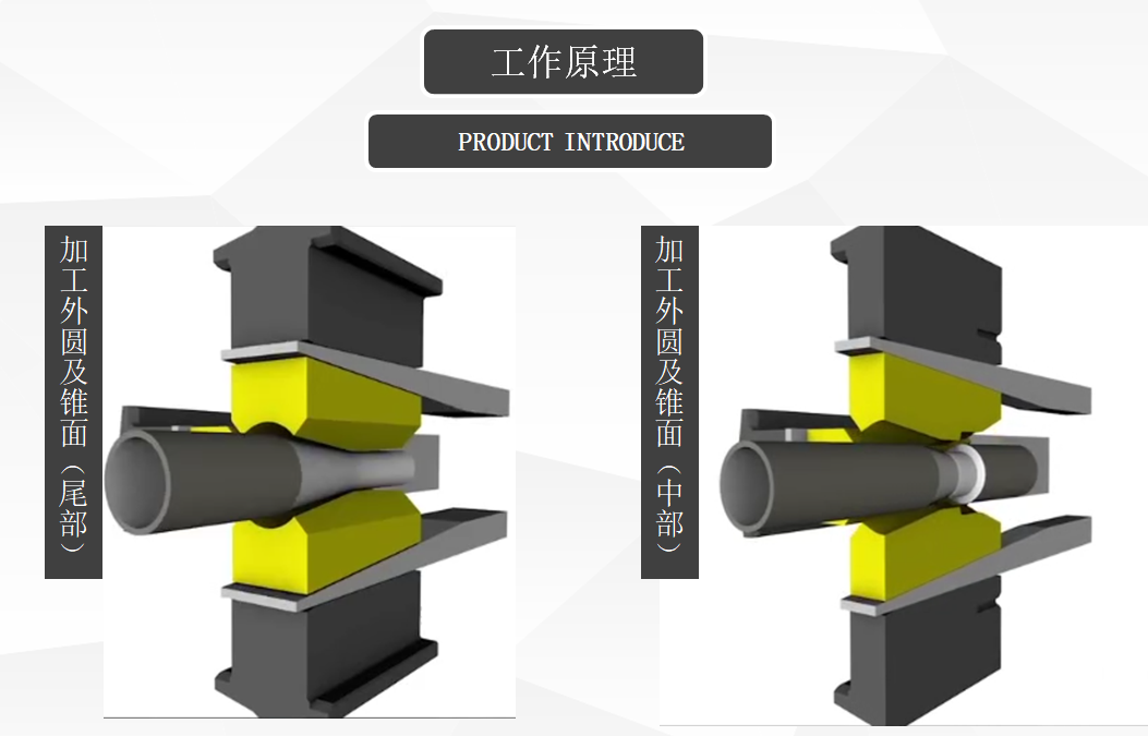

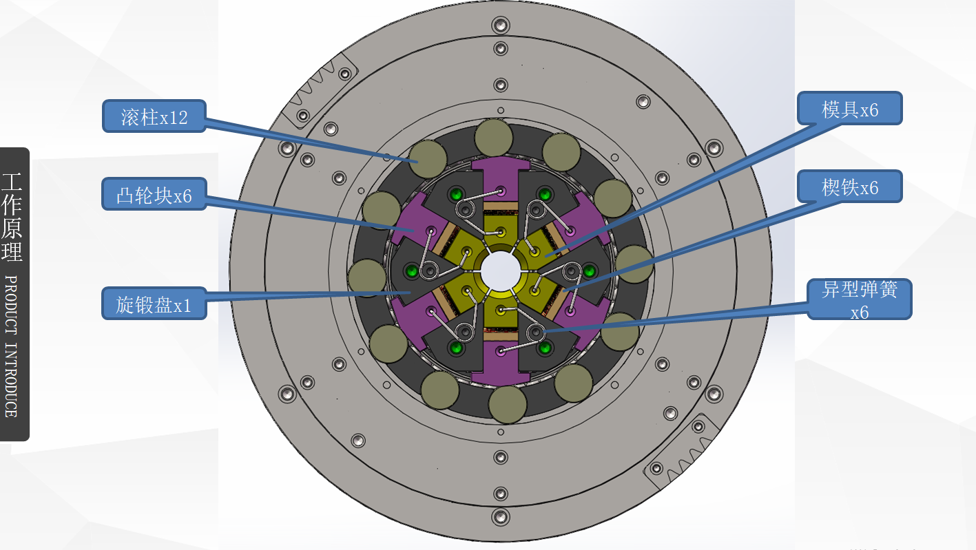

下面2张图解释了旋锻机工作原理
目前设备我们已经做出来了,但设备加工能力没有理论计算。
需求一:在已知旋锻盘转速、以及扭矩的情况下,能否计算出模具输出的锻打力?
需求二:在计算出设备加工能力的前提下,给定工件毛坯尺寸(材料、内外径),通过计算公式,或者仿真模拟,快速判断产品是否能够在设备上进行加工。
有能力的个人及单位,可私信有偿服务!
主轴
主轴
成型
成型

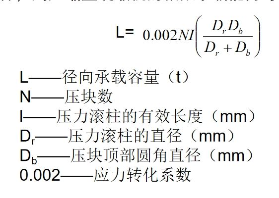

对于压缩型旋锻机,其容量是根据其直径及负载极限来确定的,通常受到压力滚柱和压块之间接触应力的限制。从保证承载零件的安全寿命出发,此应力一般不应超过1170Mpa。以此为基础,如果压力滚柱和压块都是钢制零件,则压缩型旋锻机的极限承载能力可用下式确定:
除了这些和 材料的硬度 材质成分有关。
工艺影响因素  除了上述有关管坯类型不同会对旋锻过程和锻件质量产生影响外,其他的影响因素还有:
1)管坯的相对直径。只有直径/壁厚小于等于30的管坯才能顺利地进行无芯棒旋锻。这是因为在任何情况下,管坯都必须具有足以满足其顺利进入模送进要求的柱强度。
2)模具的锥角。在旋锻低碳钢管且用用人工送进时,不应超过8°。旋锻较易变形的退火铜管时,锥角可达15°。当锥角超过15°时,采用机械和液压送进。
3)缩减率。对于在无芯棒旋锻过程中的管料长度和壁厚变化,都会构成一定的影响。通常,随着缩减率的增大,壁厚的增大会比长度的增大来得明显。关于无芯棒旋锻管料时所能得到的管壁厚度,可以用经验公式来估算,其误差为10%左右:
