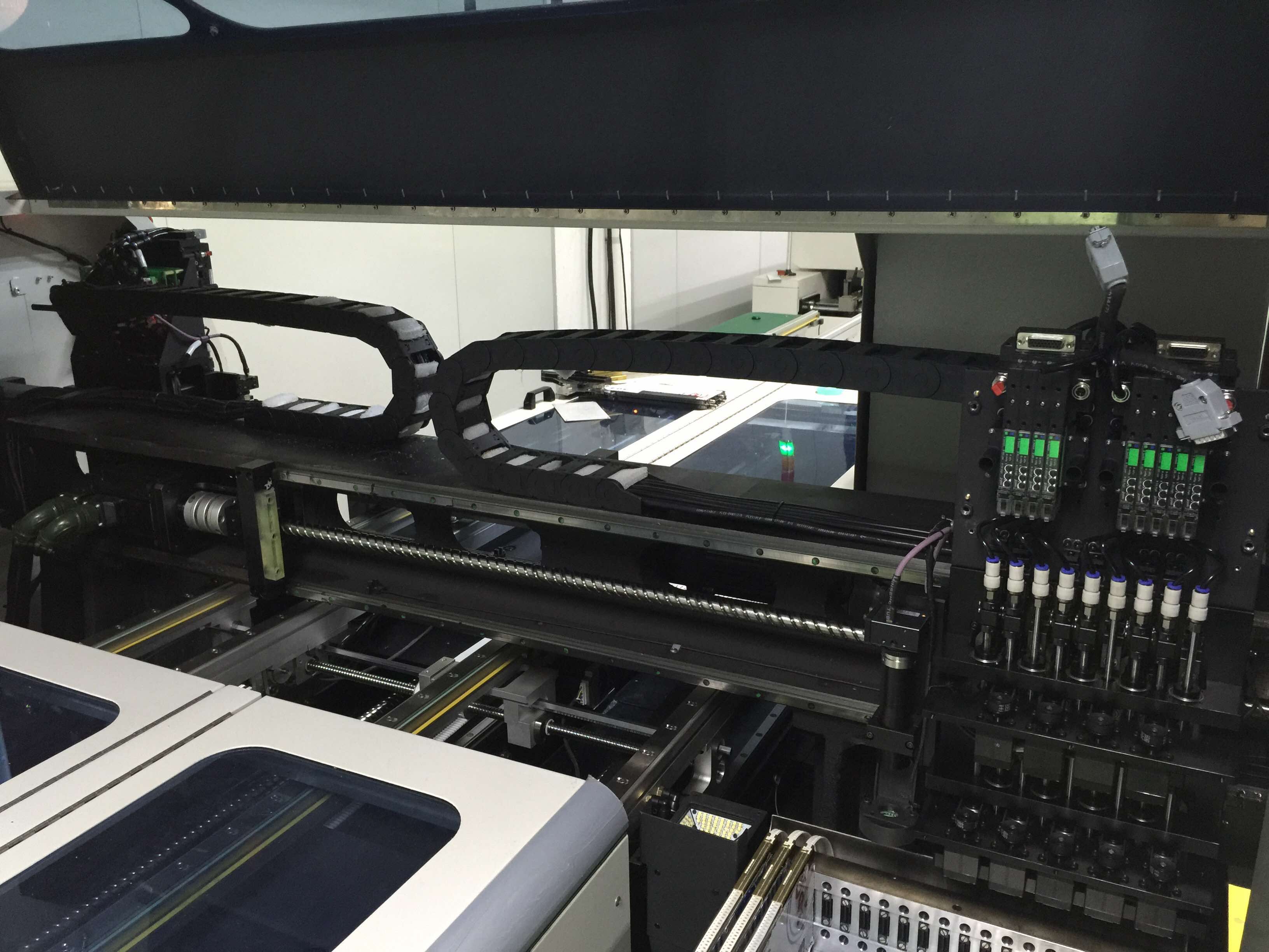

大家有没有碰到这种问题,实际是怎么解决的?最近做一台设备,用真空的地方挺多,真空是车间统一供的,设备使用种碰到一个问题,因为是一根统一的真空管道供的真空,设备生产种只要有一个地方破真空,或者有点工位为了提升CT提前开真空;其他的地方真空也掉下来了,搞得很头疼,大家有碰到这种情况吗,都是怎么解决的?

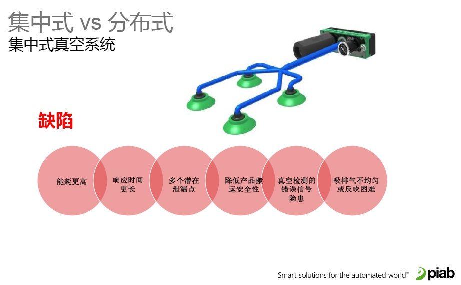

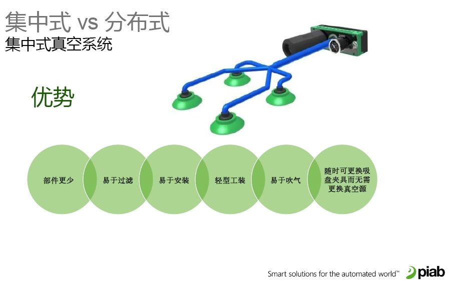

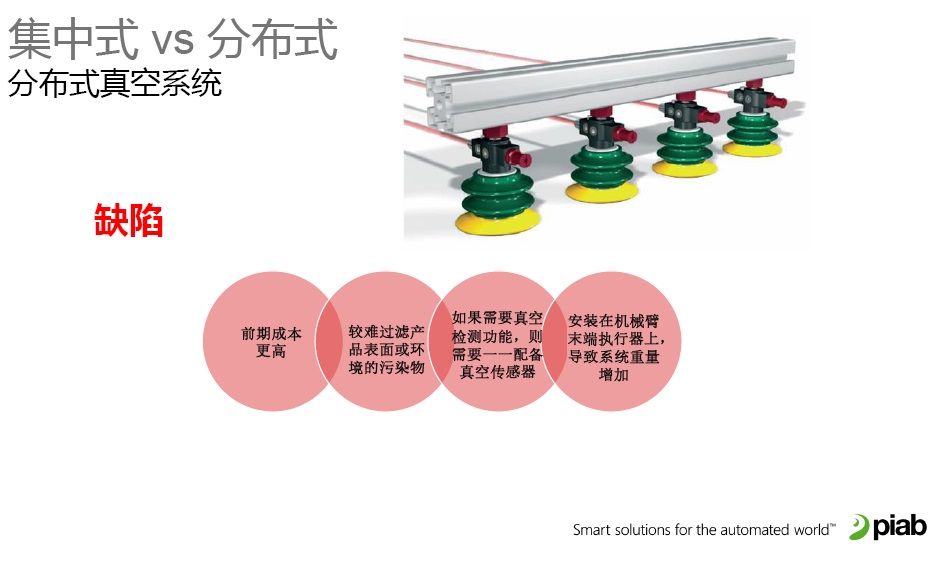

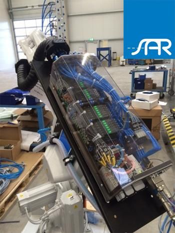

集中式真空源与分布式真空源使用中互有利弊,根据实际情况需要选择合适的方案,而不是一个方案用到底。
楼主的问题在于是真空系统有泄露,集中式真空源要想解决只能是:
1. 增大真空源功率;
2. 泄露点加止回阀;
3. 改为分布式真空源。

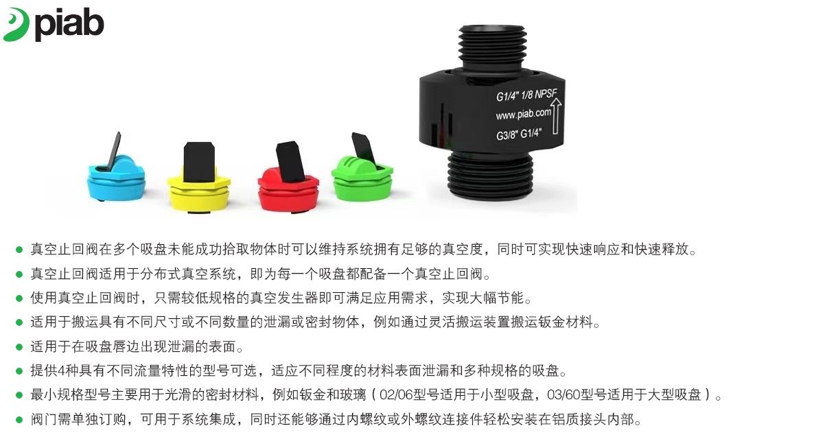

兄弟回答的很专业,学习了。用单向阀没理解,用了单向阀,不是无法吸真空了。我现在装了节流阀,结果是像兄弟说的一样,真空反应时间很慢,所以在这里看看有没有更优的方案;
发表于 2023-9-16 15:57:55 | 显示全部楼层
jumbone 发表于 2023-9-16 14:16
兄弟回答的很专业,学习了。用单向阀没理解,用了单向阀,不是无法吸真空了。我现在装了节流阀,结果是像 ...
单向阀正压规格时,有最低开启压力。而负压的截止阀结构上稍有差异,用弹簧结构的话,对于弹簧力量要求较为高,且不能翻转装配。
PIAB会用膜片止回阀阀,靠材料变形实现开启和关闭(微漏),piSave系列产品说明如下:
