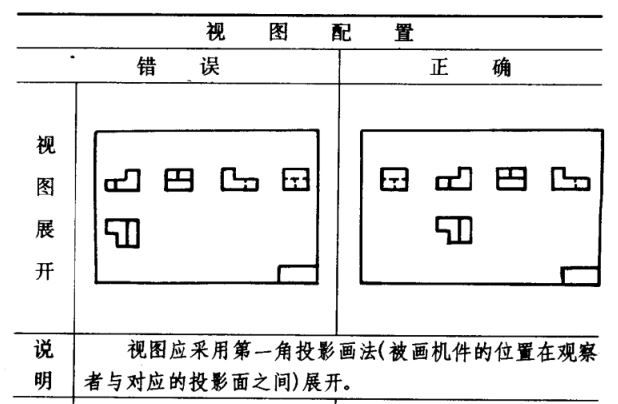

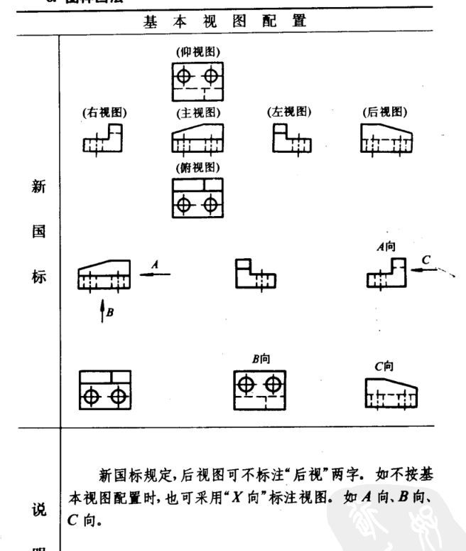

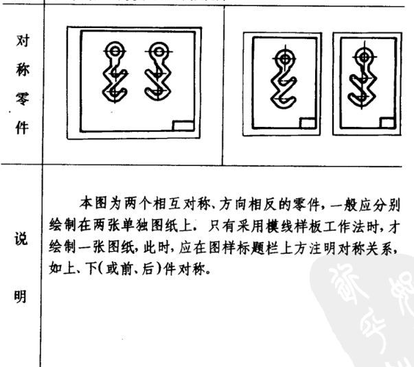

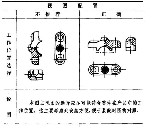

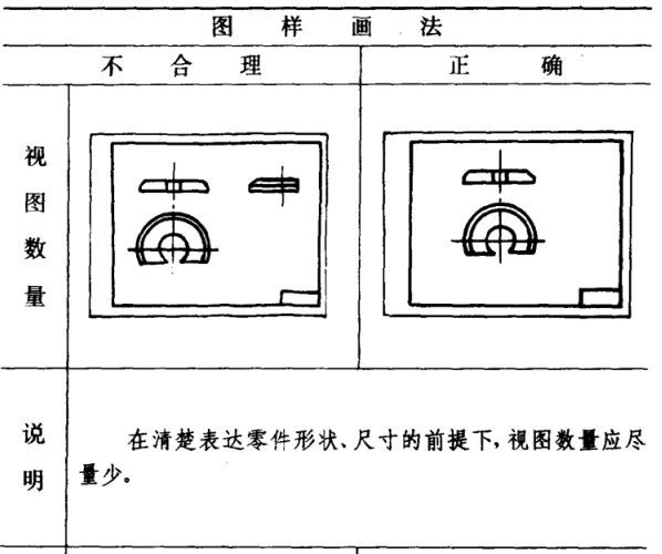

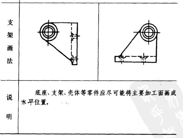

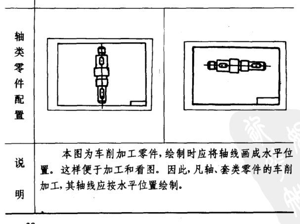

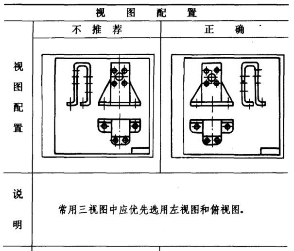

下面是整理的一些常见错误。

图纸首先要规范,其次才是自由发挥

视图有什么错误?现在都是三维投影,绝对的投不错,再弄个轴测图,会看不会看的都沉默了。真正的错误是设计中无法导致的生产,是结构设计的错误。视图的错误不算错误。
