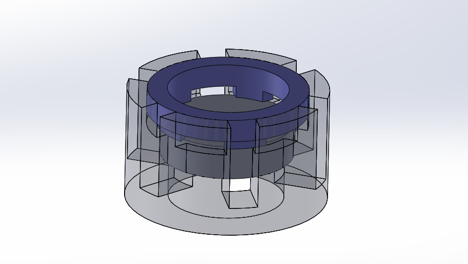

楼主: 夏冰aa
坛友们 技术性展现的时候到了
发表于 2023-9-14 11:22:32 | 显示全部楼层
夹上玻璃之后,夹具外圈缠绕两圈纤维胶带,就不会甩飞了。简单便宜
嫌胶带有消耗,就把夹具外面加一圈凸起,从然后用的时候加个紧箍  发表于 2023-9-14 11:24
参与人数 1威望 +50 收起 理由
老鹰 + 50
发表于 2023-9-14 11:25:31 | 显示全部楼层
参与人数 1威望 +50 收起 理由
老鹰 + 50
发表于 2023-9-14 11:26:18 | 显示全部楼层
像这种夹持的方式有很多,可以搜索镜架看看
发表于 2023-9-14 11:26:57 | 显示全部楼层
你这个感觉会飞,2000rpm,17.5直径,就这样看,你的抱爪大概4、5个厚,就算不抱东西,自身的离心力也会把抱爪甩开,如果只是清洗镜片平面的话,我想的是类似筒夹的形式。如果有后续记得回来报道一下。
参与人数 1威望 +50 收起 理由
老鹰 + 50
发表于 2023-9-14 11:29:33 | 显示全部楼层
你把它伸进比他外圆大一点的一个孔洞里旋转
发表于 2023-9-14 11:39:05 | 显示全部楼层
水平转,一次20片,上边加个盖压,接触面按你实际情况去重新设计。
参与人数 1威望 +50 收起 理由
老鹰 + 50
发表于 2023-9-14 12:01:12 | 显示全部楼层
飞的飞起
发表于 2023-9-14 12:21:10 | 显示全部楼层
气动弹性夹就可
发表于 2023-9-14 12:57:17 | 显示全部楼层
三爪卡盘不能用吗,夹持部分结构跟你这个类似,夹爪表面贴层硅胶就可以了把
发表于 2023-9-14 13:09:35 | 显示全部楼层
参考下晶圆清洗机的设计
