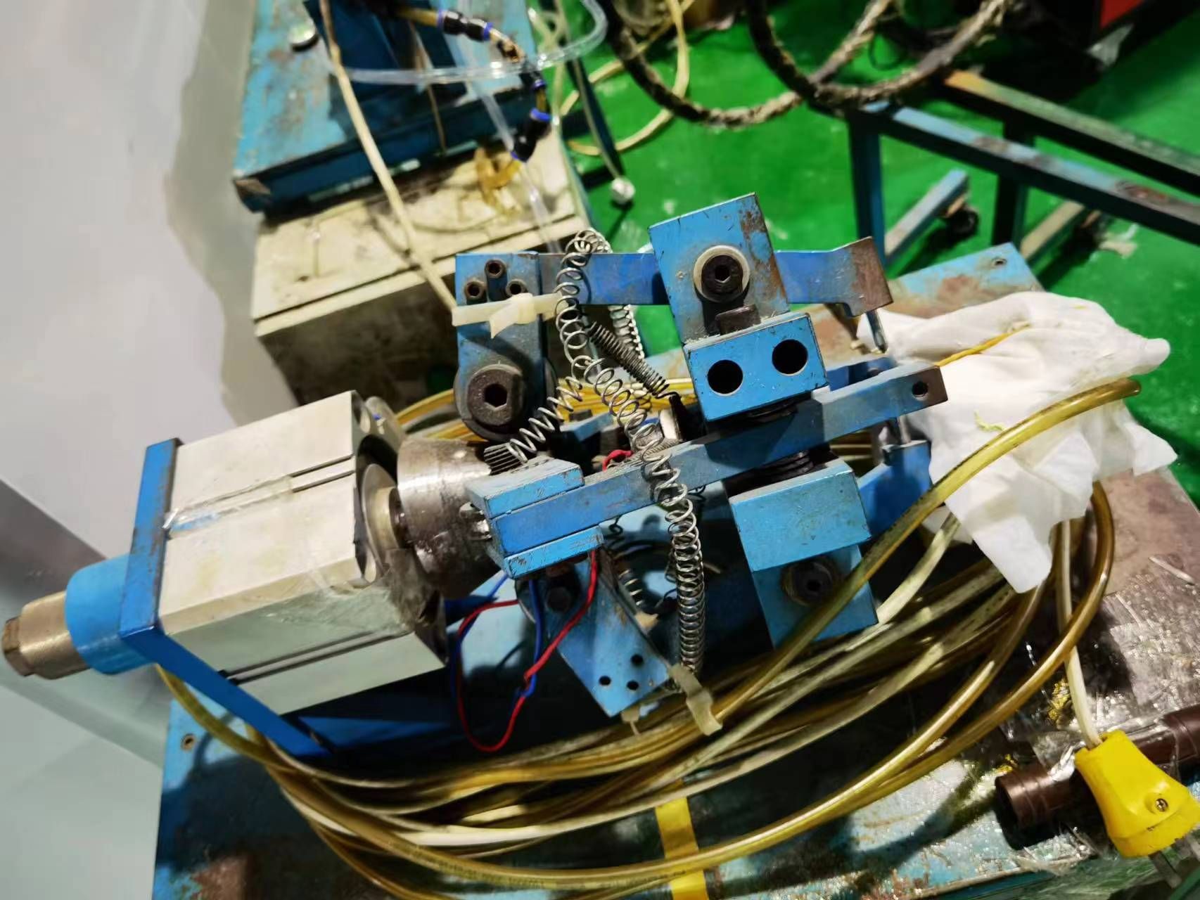

求助机械结构

看着不是这种结构,齿条在齿轮外侧

打点是什么用途?大概需要多大的力度?
另外一种结构用的气缸缸径推力是3400N

这个和车床三抓的动作是的,对吧,同步从360度出几个顶针。没啥可说的,

刘振洋LZY 发表于 2023-9-13 16:04
看着不是这种结构,齿条在齿轮外侧
大齿轮内外都有齿就可以了,或者这个内齿轮外部套个外齿轮
发表于 2023-9-13 16:33:52 | 显示全部楼层
(ง •̀_•́)ง就是大齿轮充当杠杆作用,
放大力,省去大推力气缸,
齿轮盘里面是有斜面

这种结构:

一次打8个点还是一次打一个点。
发表于 2023-9-13 23:03:05 | 显示全部楼层
我也觉得是这种,凸轮槽零件外圈时齿轮

zhudoudou 发表于 2023-9-13 22:55
一次打8个点还是一次打一个点。
现在是一次6个点,交错圆周分布
