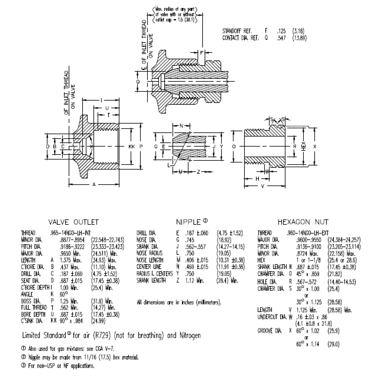

各位大佬,哪位知道CGA590-1C这种瓶阀的螺纹接头尺寸啊?看哪个标准啊?国内有相同的螺纹吗?找的头疼
发表于 2023-9-12 22:14:02 | 显示全部楼层
CGA对应的是美国气体接口标准,下图是CGA590的详细连接尺寸,不过你后缀的-1C不确定是什么意思。

 楼主| 发表于 2023-9-14 12:41:24 | 显示全部楼层
.960-14NGO-LH-EXT这个螺纹类型是看什么标准呢?
发表于 2023-9-18 22:03:13 | 显示全部楼层
这个是出口螺纹标准,查标准CGA V-1
