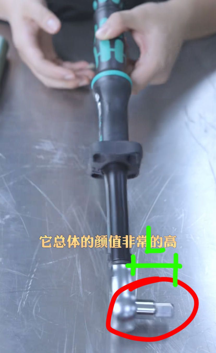

第一个问题,关于手动扭矩扳手,当L变长以后,施加同样的力,传递到螺栓上,L的长短是否对施加到螺栓上的扭矩有影响。

第二个问题,关于电动扭矩扳手,当加长套头后,L的长度变长,是否会影响扭矩。[img][/img]
发表于 2023-9-10 20:16:36 | 显示全部楼层
不会
 楼主| 发表于 2023-9-10 20:43:49 | 显示全部楼层
可以浅谈一下原理吗?如果第一种手动扳手,它不是扭矩扳手。只是普通扳手,施加在扳手端部同样的力,那么L的长短也不会影响扭矩吗?
发表于 2023-9-10 20:56:31 | 显示全部楼层
(✿◡‿◡):;沒有
 楼主| 发表于 2023-9-10 21:16:58 | 显示全部楼层
东北制造 发表于 2023-9-10 20:56
(✿◡‿◡):;沒有
可以谈一下原理吗?长度不管多长都只能算作支点吗?
发表于 2023-9-10 21:28:02 | 显示全部楼层
237951056 发表于 2023-9-10 20:43
可以浅谈一下原理吗?如果第一种手动扳手,它不是扭矩扳手。只是普通扳手,施加在扳手端部同样的力,那么 ...
这个长度不是力臂呀,你把那个手柄想成两侧对称的就好理解了。
 楼主| 发表于 2023-9-10 21:29:43 | 显示全部楼层
手柄是力臂我知道,但L拐角这个长度是无影响吗?
发表于 2023-9-10 21:39:08 | 显示全部楼层
(ง •̀_•́)ง除非L杆比長柄軟,
手柄杆用力,L杆能擰成麻花狀
 楼主| 发表于 2023-9-10 21:44:21 | 显示全部楼层
东北制造 发表于 2023-9-10 21:39
(ง •̀_•́)ง除非L杆比長柄軟,
手柄杆用力,L杆能擰成麻花狀
是的,如果不考虑材料的弹性模型,手柄和L都是无限刚的。如果假设L这个长度比手臂的长度还要长呢?那还是一样吗?
