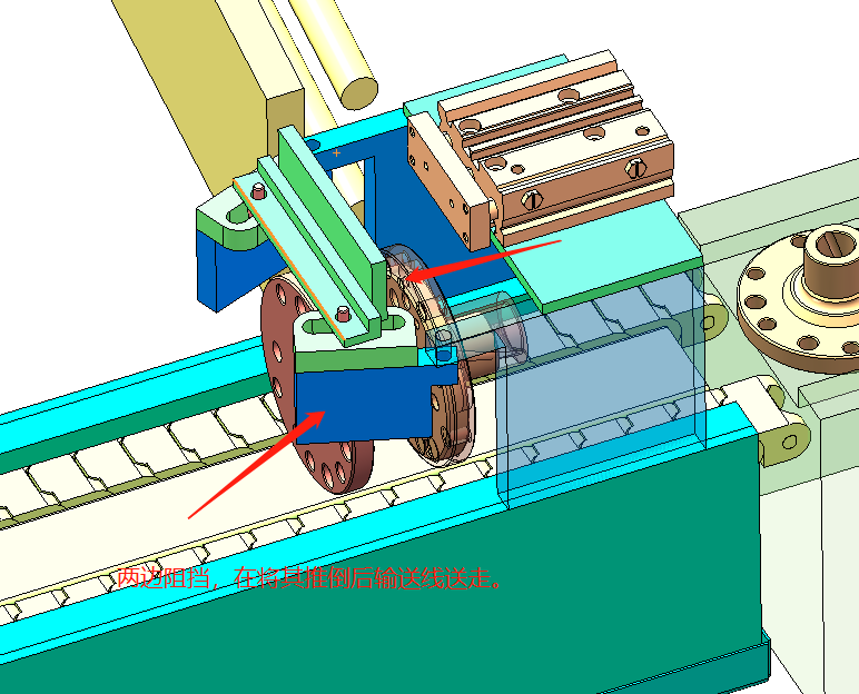

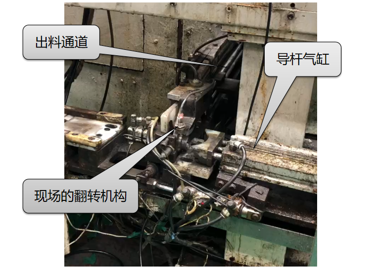

本人小白一枚,以前就在一家小公司打杂测绘一些简单零部件。后来离职经人介绍在一家做非标设备的公司做设计学习,但没人带。最近有个项目现场改造的,现场的翻转机构我感觉已经很好了,但由于是珩磨的工序有切削液,现场环境很脏,机构的传感器或气缸的磁性开关一故障生产人员就得去处理,所以希望方案能减少一些气缸跟传感器
下面是现场的照片,但方案需要做另一边的,物料出来时凸台的方向是在气缸的另一侧。

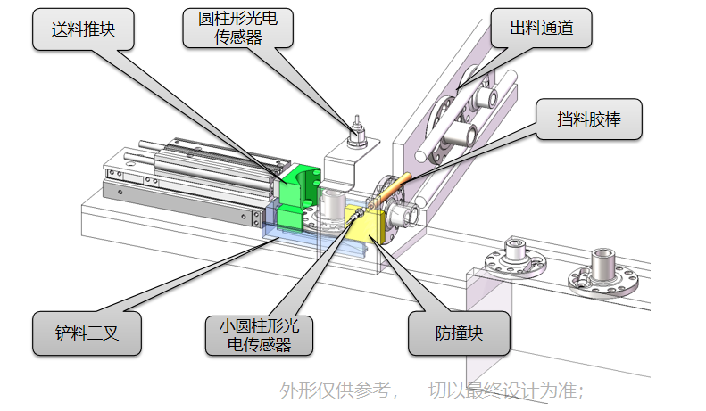

下面是我原先的方案。
取消了原有的翻转机构,物料在通过出料通道到达送料区域,胶棒防止物料出料后侧倒到凸台那边,传感器感应到物料后,滑台气缸工作,铲料三叉将物料铲倒到三叉上并推送到极限位置后,导轨气缸工作,将物料推送到输送线上后所有气缸退回。
但与现场的人员交流后说气缸跟传感器没少多少,问能不能直接翻转到输送线上。

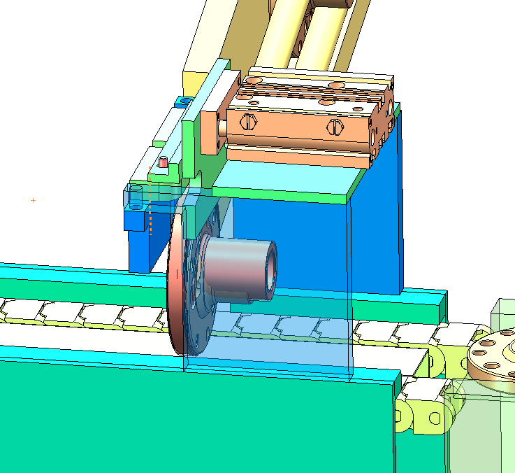

后面就试着画了。翻转我没想到咋弄。就弄成下面那样。
单独做个架子延长现场的输送线,在上面做个放到物料的。
但这样现场就需要切割掉很多东西,有些位置可能还放不下,问了钳工也说不好切,现在我也不知道咋办了。
现在想问问各位有啥好的想法。
顺便给我这两个方案一些意见。麻烦各位大大了。

发表于 2023-9-9 11:24:01 | 显示全部楼层
如果翻转下料没有精度的话,个人觉得把输送线做长拉倒出料口位置,上面做一根弯曲的杆子拨产品上面,利用下面皮带线的摩擦力就可以自动放倒,传感器气缸都不用,应该可行,就类似振动盘分料机构。
 楼主| 发表于 2023-9-9 11:39:27 | 显示全部楼层
欣欣子 发表于 2023-9-9 11:24
如果翻转下料没有精度的话,个人觉得把输送线做长拉倒出料口位置,上面做一根弯曲的杆子拨产品上面,利用下 ...
我原先也是这样想,但有个问题,就是怎么跟现场的是输送线对接。
现场两条工程塑料块链条 的距离大概44mm,想做皮带伸进去就得做小,感觉这样物料还没到输送线就先掉了或者卡住了。
发表于 2023-9-9 11:53:43 | 显示全部楼层
既然是重力落料的话,能不能试着做成仿形,原本下落过程中的料道能不能慢慢做成倾斜,最后让凸台朝上?直接去掉气缸,因为你加上气缸那么料道上方必然要加感应器
 楼主| 发表于 2023-9-9 11:58:02 | 显示全部楼层
落泪小丑 发表于 2023-9-9 11:53
既然是重力落料的话,能不能试着做成仿形,原本下落过程中的料道能不能慢慢做成倾斜,最后让凸台朝上?直接 ...
也有想过,但输送线太远,对高度也有要求,还有就是最主要的,就是我画图能力一般。
 楼主| 发表于 2023-9-9 12:01:46 | 显示全部楼层
之前想过,但感觉跟现场输送线接轨比较麻烦有给推翻了,现场输送线两条塑料链条距离大概有44mm的空间,感觉还是比较小的。下午也只能再试试这个方案。弄成多段输送试试。对接的位置小点两边做个挡片防掉落没准行。

把你出料通道扭下不就翻转了吗?

 楼主| 发表于 2023-9-9 13:31:46 | 显示全部楼层
CarlosLee927118 发表于 2023-9-9 12:37
把你出料通道扭下不就翻转了吗?
高度不太够,而且要直接防转到输送线需要比较长的距离,高度不够的话容易卡料。
而且我也画不出来。
