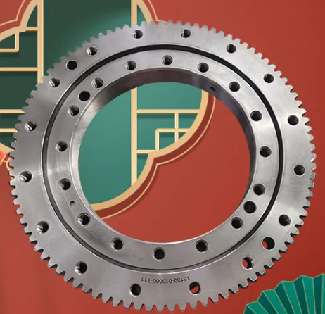

发表于 2023-9-13 14:55:55 | 显示全部楼层
看我头像,做过类似的,输送类的回转支撑
回转支撑
回转支撑
你做的是多少吨的负载  发表于 2023-9-13 17:48
