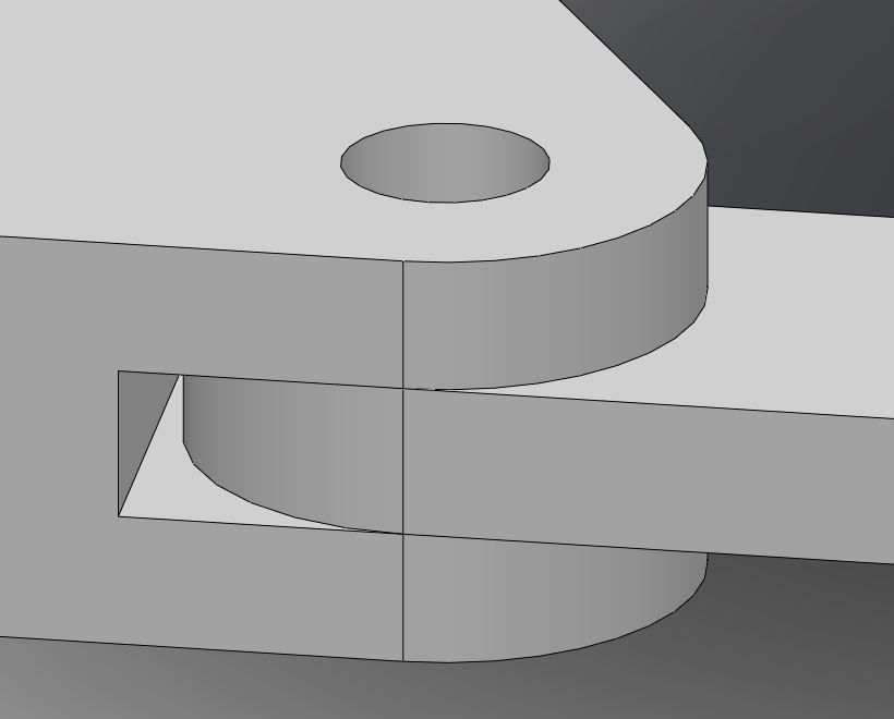

这种常见的结构,孔直径8,板厚6,用销轴连接形成转动副,槽宽比中间的板厚大0.1,
干摩擦,速度和载荷都不大,手动操作的,是否可行?或者有没有其他好的方式?

发表于 2023-9-6 16:51:43 | 显示全部楼层
转板多重看不出?时间长会有问题

发表于 2023-9-6 16:55:16 | 显示全部楼层
手动操作肯定可以啊,干摩擦没问题,如果不能滴油最多就是摩擦力大了点,但是也不会有太大影响,越磨越光越省力
发表于 2023-9-6 17:06:39 | 显示全部楼层
没问题的,你的速度和载荷都不大,参考气缸底座,板表面处理一下,轴表面增加镀层,完全可以适用
发表于 2023-9-6 17:16:54 | 显示全部楼层
这种结果以前用电机驱动回转结构没问题,当然载荷不算大。速度相比手动快了几百倍。怕摩擦你就中间两端装垫片。
发表于 2023-9-6 17:21:12 | 显示全部楼层
看你使用频率 还有负载
如果像悬臂量 产生夹角 就容易憋住
 楼主| 发表于 2023-9-6 17:28:54 | 显示全部楼层
pengzhiping 发表于 2023-9-6 17:21
看你使用频率 还有负载
如果像悬臂量 产生夹角 就容易憋住
我这个是四杆机构,运动范围很小的,力也就是几十公斤
发表于 2023-9-6 17:36:04 | 显示全部楼层
具体看工况还有你想要的效果,标准是能用,这样没问题,想好用,持续的用就做好滑动磨擦设计
