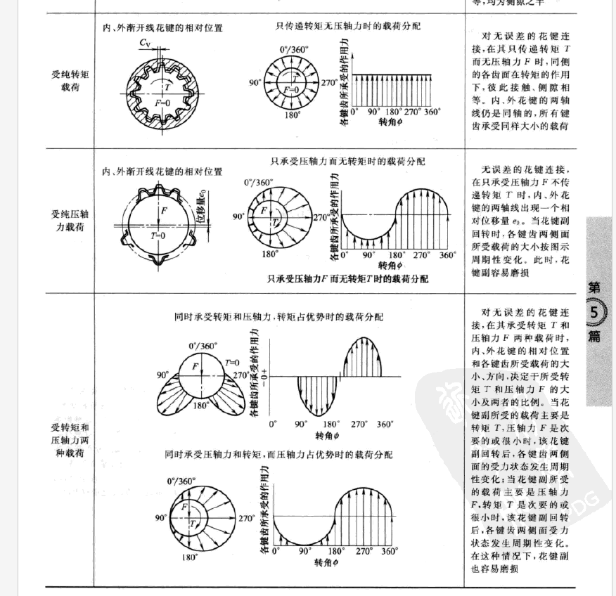

最近正在做一个计算书,在花键强度计算这一节中参考的是GB/T 17855这个标准,实际的花键是用的DIN5480的标准。
想求助一下各位大佬两个问题:
1.这两个标准差距大不大,是否可以通用?
2.条件设置花键只有转矩没有弯矩,那两个方向的转矩的计算结果是否和一个方向的一致?或者说需要一个安全系数,经验值大概是多少?是否与转向变化频率有关?
发表于 2023-9-5 11:25:51 | 显示全部楼层
应该是不通用的,你查下DIN5480的尺寸参数计算下。或者找软件计算下
发表于 2023-9-5 11:31:58 | 显示全部楼层
花键怎么会传递弯矩
 楼主| 发表于 2023-9-5 13:50:26 | 显示全部楼层
热青茶 发表于 2023-9-5 11:31
花键怎么会传递弯矩
是承受不是传递  花键有可能会受到径向压力
发表于 2023-9-5 13:59:18 | 显示全部楼层
【条件设置花键只有转矩没有弯矩,】
花键只传转矩,更不能承受弯矩,所以不会有弯矩选项。
 楼主| 发表于 2023-9-5 14:27:49 | 显示全部楼层
热青茶 发表于 2023-9-5 13:59
【条件设置花键只有转矩没有弯矩,】
是我描述的不清楚,手册上是压轴力。
那么你知道正反转两种转矩都存在的话,系数应该怎么选择吗?
