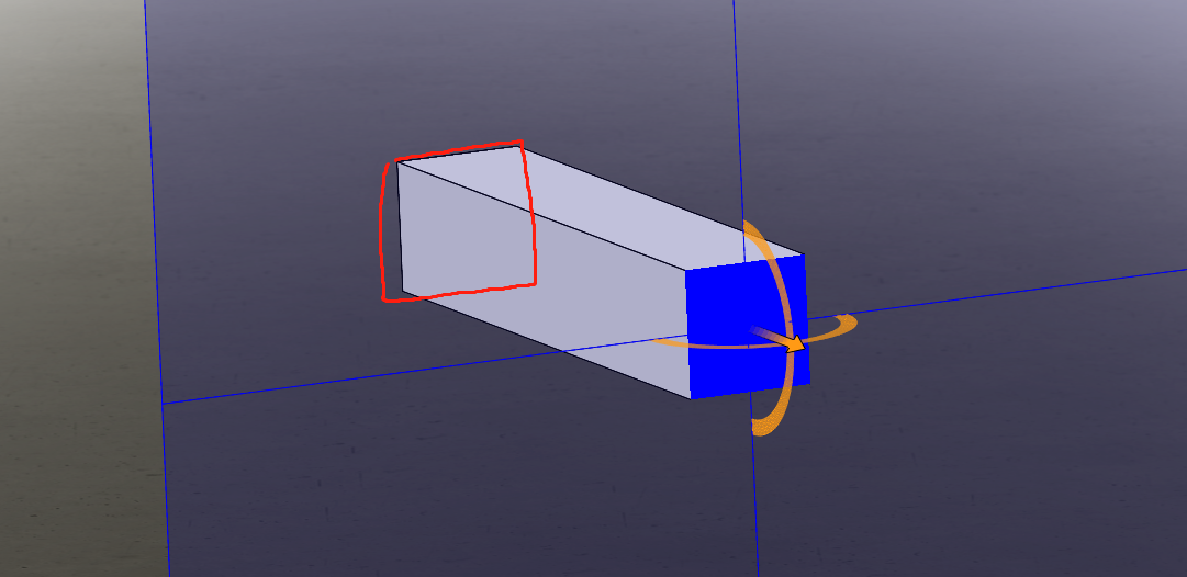

截了面 想在这个面上操作一下  结果还选不到这个面
有时想根据这个面   画几个线条    做几个尺寸约束   结果还选不到截面的边   只能和用红笔画的  最远处实体的边   才能尺寸约束
好像截面就是用来看看的   实际是想在这个面上操作一番!!

如果能投影到截面上可以转化实体引用的,截面可以是与你那个剖面平行的平面,新建或者选个特征面都可
发表于 2023-9-5 08:40:09 | 显示全部楼层
截面不是实体,不能在上面操作。可以建个基准面,在基准面上操作

设置基准面,所有的软件应该都是这么做的吧,截面不是实体
发表于 2023-9-5 09:21:44 | 显示全部楼层
截面是啥意思?你要在这个平面上操作,设个基准面不就行了

我以为 截面就是基准面。。。

这种状态下的剖面仅仅只是便于你观察的一个方式,实际上你这个零件里面是没有这个面的,你要做任何操作,需要另外建一个基准面
