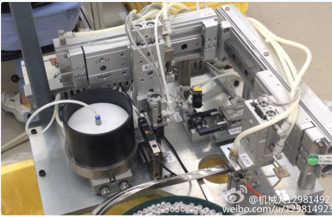

最近发现一个问题,那就是带油O型圈的上料方式。我见过的基本都是振动盘上料,因为有油上料情况不理想,就在振动盘和O型圈接触的地方增加一层防滑网,但是上料情况也不太好,老是断料。这几天就在想,在可靠和低价的基础上有没有合适方式上料呢?还有就是有的O型圈会有一定量的变形。
 楼主| 发表于 2023-9-4 13:28:16 | 显示全部楼层
想的就是替代振动盘上料,如果带油的O型圈都能这样上料,那么其它的圆环状零件就差不多可以用这样的上料方式。没有的振动盘噪音是不是就小了不少也。
 楼主| 发表于 2023-9-4 13:35:48 | 显示全部楼层
方式一,圆筒离心的形式可以实现O型圈带油均匀出料,有型变的O型圈就不可以了,比加大O型圈不可以。
方式二,圆筒平扫的方式和圆筒离心的方式差不多。

气动行业电磁阀密封圈O型圈基本用的挤压形变(挤出)方式,不知道算不算离心或者平扫,效果很好。

O型圈有变形说明你的O型圈材料有问题,好的O型圈是弯曲后可以秒回弹的
作为做设备的没办法左右客户的想法,客户那边就是用那种的,现在大部分是人工在套。  发表于 2023-9-7 07:48

https://video.weibo.com/show?fid=1034:b0ffbec94f41b1fd21e19b950c249df0
带油O型圈自动上料
带油O型圈自动上料

最近也在弄带油脂的O-Ring上料的结构,参考了一下油管上找到的视频
发不了链接,搜索ALPHACEMACHINE油管主 有几个类似的东西
需要***吗  发表于 2023-9-7 07:53
好的,我去看看,昨天去客户那里看了现场设备,什么方式的都有,真不愧是非标设备。  发表于 2023-9-7 07:45

有清晰解决视频(日本SMC电磁阀含油O型圈)自动供料结构。
