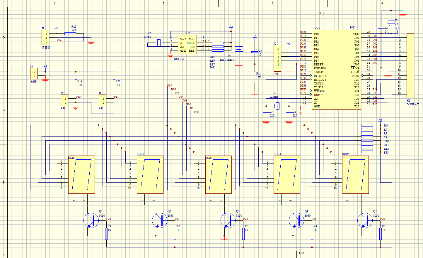

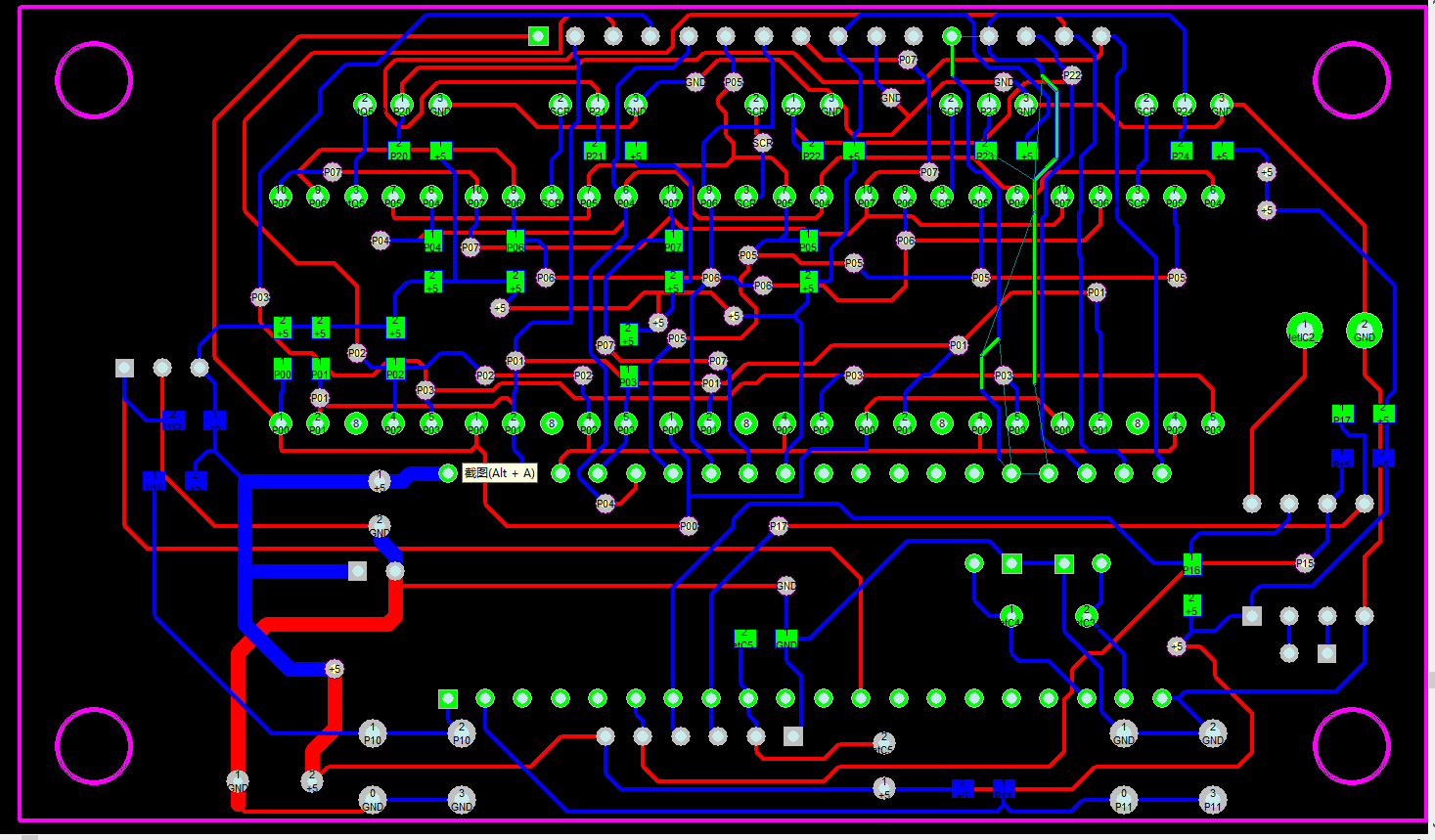

看到论坛里已经有人做过。
原理都一样,利用霍尔元件感受自行车前轮转的圈数。统计时间,计算车速,里程,保留最高速度至DS1302的RAM,计量骑行的总时间。
不多说,上图。因为实物被朋友拿走了,这里上PCB图,原理图,并贴出代码。
代码肯定不专业,各位轻喷。

发表于 2023-9-4 07:46:35 | 显示全部楼层
你这,能搭话的就少了啊我反正是看不明白
