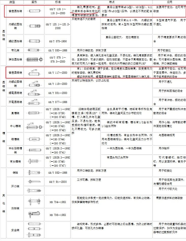

一节一节的架子,拼起来,并安装导轨,相邻节段拼接为了保证精度,用定位销做定位,
架子横截面约为500-1000,不经常拆,
定位销用H8/k7配合行不行?没用冲击和震动,载荷也不大。

我就是根据手册选的,不知道这个精度能不能满足导轨的平面度安装需要
一般:-0.005~+0.015  发表于 2023-9-1 14:48

精度太高了

定位销。。。用锥形的,就不用纠结了

公差合不合适得根据实际功能需求来定啊,拼起来后端部允许多大的晃动量,再根据结构拆分到每一级的公差上
发表于 2023-9-2 08:41:14 | 显示全部楼层
用锥销吧,这么大的截面积,易拆装,还能保证精度

锥孔加工在这种结构用大材小用了

横截面对角线方向放置两个销子

定位销用H8/k7配合?你是认真的吗?你这是紧固还是可拆卸?你看看车间里面类似的结构是不是用的锥销?还大材小用?你问问你们车间的钳工班长他想用啥
