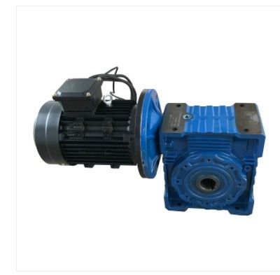

电机横放,结构如何设计请教
 楼主| 发表于 2023-9-1 13:53:26 | 显示全部楼层
gemiusunyi 发表于 2023-9-1 13:49
你家客户真是优秀
先减素-蜗轮蜗杆-加速
给他搞个四级传动
Dear:
        这样成本不是一般的高,不把客户吓死就不错了
发表于 2023-9-1 14:20:41 | 显示全部楼层
高转速
 楼主| 发表于 2023-9-1 14:55:22 | 显示全部楼层
Dear:
        是的,打算用用一个大的锥齿做主动轮,小一点锥齿做从付轮,从而实现大的转速
发表于 2023-9-2 09:16:10 | 显示全部楼层
加个换向减速机,搅拌轴直连减速机就ok了,成品,便宜,更便宜方便的话直接换个减速电机
 楼主| 发表于 2023-9-2 19:21:42 | 显示全部楼层
Dear:         大哥,你这个太简单了,要达到和直接连接的方式效率扭力相差不大,要多级转化,方可达成
发表于 2023-9-4 09:27:55 | 显示全部楼层
会飞的萝卜boy 发表于 2023-9-1 13:53
Dear:
他有需求,你出方案不满意再聊
曲线救国
 楼主| 发表于 2023-9-4 13:34:14 | 显示全部楼层
gemiusunyi 发表于 2023-9-4 09:27
他有需求,你出方案不满意再聊
曲线救国
Dear:
      只能这样了
