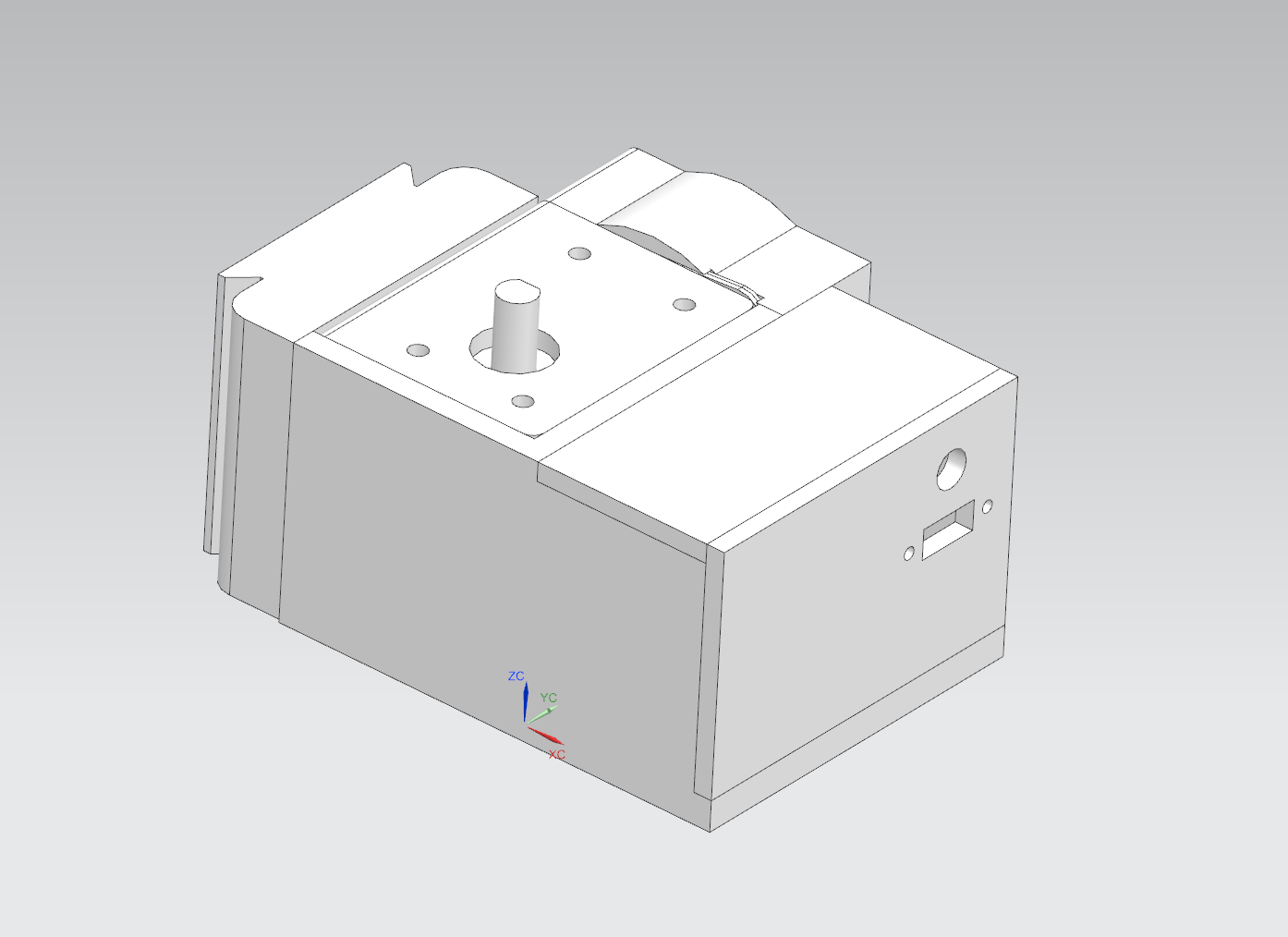

简易画个图
实物图是这样子的,结果反正他也没用几次,都放那里落灰了。

后来偶然加了一个DIY赤道仪的群(主要是自己也要做赤道仪),刚好看到他那个有加减速机,还有壳体,而且是用3D打印的方案,成本不算贵
以上是网上的方案,及自己做的赤道仪成品
云台这块是在这个基础上改的,控制这块还是用原先的,最终改好是这个样子的,就是侧边加了控制电路的模块
实物就是这样子了
