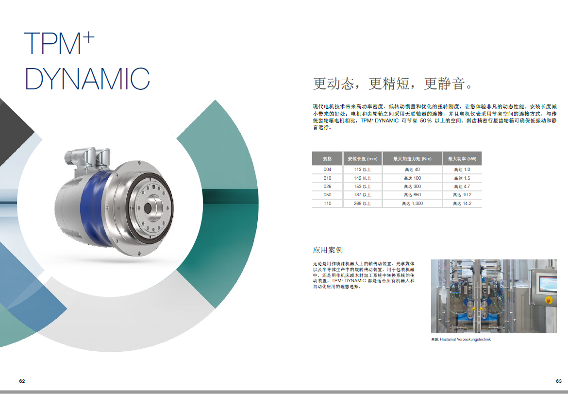

有没有像 wittenstein 威腾斯坦这样的伺服执行器,电机和减速机一体的,尺寸要小需要一款峰值扭矩 250nm,转速60左右的伺服电机,或者直驱电机
找了一圈了,没有发现尺寸理想的。你们用过什么牌子的,好点的,列出来,我自己去翻

这个就是RV减速机加伺服啊  很多都有卖的  宁波中大啥的  随便买  日本帝人啥的 也有
这个不是RV,是斜齿精密行星齿轮和电机的组合。我们也用RV,用的振康的  发表于 2023-9-1 08:28
