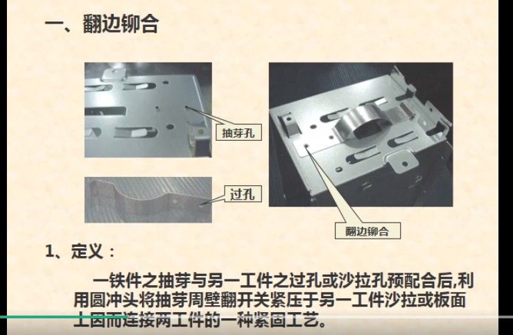

这用的什么钣金工艺?

现在的连续模技术,可以做到模内自铆
发表于 2023-8-28 18:49:01 | 显示全部楼层
几字形零件翻孔做相当于空心铆钉,再2个零件压铆

发表于 2023-8-29 10:14:40 | 显示全部楼层
属于翻边压铆工艺
发表于 2023-8-29 13:02:49 | 显示全部楼层
基本就是这样子
按上面定义,那就是翻边铆合了  发表于 2023-8-29 17:08
