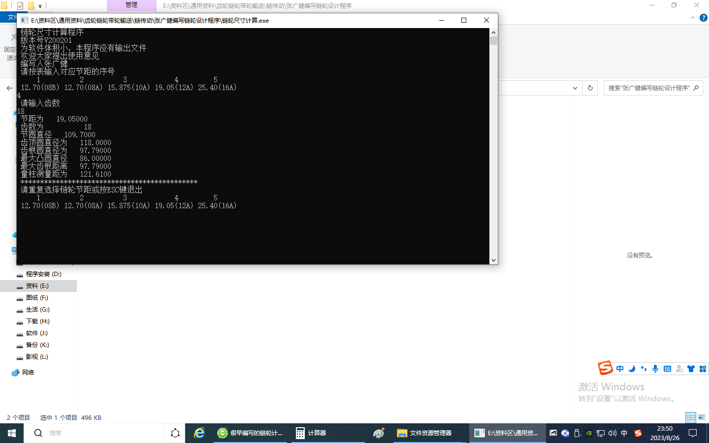

很早编写的链轮尺寸计算的算法' k: ?9 ^  P4 f/ C. Z

 楼主| 发表于 2023-8-26 23:26:18 | 显示全部楼层
齿顶圆,分度圆,量柱测量距等
 楼主| 发表于 2023-8-26 23:49:38 | 显示全部楼层
忘了贴个图
 楼主| 发表于 2023-8-26 23:52:43 | 显示全部楼层
直接写代号1,2,3,4,5就行,如想输入19.05,直接输入4,回车就行
